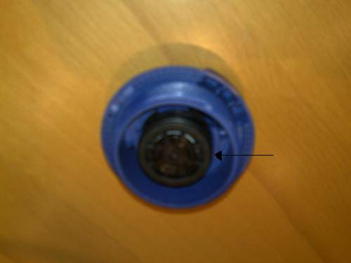

Hallo Zusammen,
ich versuche gerade, mir einen Deckel des Ausgleichsbehälters so umzubauen, dass ich das Kühlsystem abrücken kann.
Dazu habe ich mir einen neuen Deckel besorgt, und möchte jetzt das Überdruckventil entfernen (siehe Bild), damit ich mein Luftventil installieren kann.
Die Frage die sich mir stellt: Wird der Deckel ohne das Überdruckventil beim abdrücken dicht sein, da ja nur das Gewinde selbst dann abdichtet.
Hat jemand schon einmal sowas gemacht und/oder hat eine Meinung dazu?
Besten Dank im voraus....

Hallo Wilfried,
das Ventil ist für Felgen gedacht, ist ein schraubbares mit Gummidichtung von unten und wird m.Sicherheit 100% dicht sein.
Abrücken will ich m. max. 0,8bar - das hat in der Vergangenheit bei anderen Fahrzeugen immer gereicht.
Das "Problem" was ich habe ist, dass ich das Überdruckventil aus dem Deckel entfernen muss damit ich genug Platz habe das "Autoventil" zu montieren.
Somit entstand die Frage, ob der Deckel noch nach entfernen des Überduckventiles auch wirklich dicht sein wird.

Kann ich das Ü-ventil im Deckel einfach entfernen?
