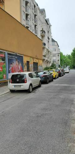

Hallo Forenti,
wir haben hier eine kleine Einbahnstr. an dessen linker Straßenseite am Anfang ein Parkverbotsschild steht.
Normalerweise gilt das ja dann bis zu nächsten Einmündung.
Am Ende der Einbahnstr. steht kein Parkverbotsschild (also "von-Schild" ist da, "bis-Schild" fehlt).
Nun haben wir einen Polizisten direkt drauf angesprochen, der sagte, das die Parktickets alle ungültig sein müssen, weil in BERLIN unbedingt zwei Schilder (von-bis) stehen müssten, damit ein "Verwaltungsakt" erlassen ist.
Kann mir das bitte jemand erläutern? Was gilt denn nun? Das bis zur Einmündung? Oder ist das Ganze ungültig weil das Ende der Parkverbotszone nicht markiert ist??
Gruß Andy
