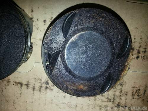

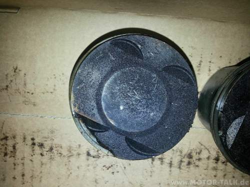

Da geb ich dir recht Wildsau das der 140pser nicht gasfest ist! Habe so einen gekauft weil der Kopf schon gasfest gemacht wurde und ich dachte damit auf der sicheren Seite zusein! Leider stellte sich 1000km nach kauf raus das er 1,2l Öl verbraucht hatte und nach knapp600km wieder 1l! Motor wurde komplett überholt da bei 2kolben die Feuerstege weggebrannt waren! Verkäufer hatte angeblich nie Probleme ,doch der Instandsetzer sagt zu dem Schaden was ganz anderes! Naja den Rest kärt das Gericht das RSV!
20140120-145524-1
20140120-145531-1
