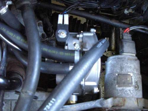

Schließt sich gleich die Frage an, wann zuletzt die Verdampfermembran gewechselt wurde. Dein Problem klingt nämlich nach einer viel zu fetten Leerlauf-Grundeinstellung des Verdampfers, und die ist, weil die Einstellschrauben sich bestimmt nicht von allein verstellen, typischerweise bedingt durch Membranverschleiß. Du kannst jetzt probehalber die Leerlaufschraube reindrehen, das ist aber in solchen Fällen kaum hilfreich, und vor allem wird es oft zum sinnlosen Geduldsspiel, wenn man das Ergebnis nicht mittels Programmieradapter und Software kontrollieren kann.

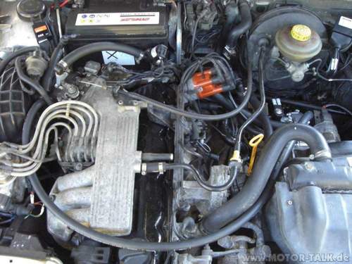

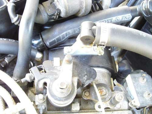

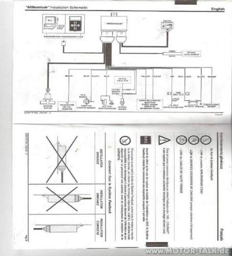

ich habe die software und morgen bekomme das interface und dann kann ich mir das mal genauer anschauen. ich brauch nur hilfe bei der software und beim evtl. einstellen da das neuland für mich ist. die anlage läuft aber echt gut, springt sofort auf gas an und hat ein sauberen leerlauf, ich habe ein paar bilder gemacht.
es ist ein ke-stop verbaut worden und der tps signal kommt von dem poti der stauscheibe da es eine ke-jetronik ist. die lambdasonde ist durchgeschleifft.
gruß martin

Also vom Schaltbild her ist das eindeutig das AEB175. Das mit dem Weglaufen des long-term fuel trim, sprich der angelernten langfristigen Korrekturwerte des Einspritzmengen-Kennfelds, kann durchaus sein, dann hat der Umrüster aber nicht die korrekten Emulationswerte eingestellt – das AEB175 erzeugt im Gasbetrieb ein künstliches ideales* Lambdasondensignal für das Motorsteuergerät, damit dessen Kennfeld unverändert bleibt. Das wäre der erste Ansatzpunkt für eine Überprüfung mit Hilfe der Software.
Wenn Du mit der Software Hilfe brauchst, poste einfach die Einstellungs- oder Anzeigedialoge, wir helfen Dir dann. Die Software ist eigentlich bei allen Gasanlage, die das AEB175 als OEM-Teil einsetzen, die gleiche, nur die Oberfläche sieht ggf. unterschiedlich aus; ich selber kenne natürlich nur die Geschmacksrichtung Zavoli. Zur Info: Das AEB175 "Leonardo" steckt auch in der BRC Just und der Landi Renzo LCS/A.
* Je nach Lambdasondentyp und Motorsteuerung gibt es für manche Fahrzeuge kein wirklich ideales Signal, da das Tastverhältnis für Lambda=1 je nach Drehzahl/Last/Lufttemperatur/-druck leicht unterschiedlich sein kann. Dieses Problem wäre für Venturi-Anlagen nur durch den sehr aufwendigen und fahrzeugabhängigen "Nachbau" des Kennfelds zu lösen, das tut aber kein Venturi-Steuergerät. AEB gibt deshalb, genau genommen, nur einen mehr oder weniger sinnvollen Wert für die emulierte "Ideal-Taktung" vor, der zumindest nicht zum schnellen Weglaufen des long-term fuel trim führt. Im Ernstfall empfiehlt AEB übrigens, das Motorsteuergerät ständig zurückzusetzen, d. h. man legt es auf Zündungsplus statt Dauerplus, was das Kennfeld jedes Mal auf die Werkseinstellungen zurücksetzt. Geht natürlich nicht mit jedem Steuergerät und hat z. B. meist auch den Nachteil, daß es auch evtl. wichtige Fehlercodes vergißt.

der leerlauf ist konstant aber seit der umrüstung habe ich ein zischen aus dem leerlaufsteller-bereich zum mischer hin. ich vermute dass das MSG den leerlaufsteller nicht richtig ansteuert.
irgend was ist da faul.
