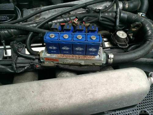

Ich habe mir einen gebrauchten Golf IV 1,8T mit Gasanlage zugelegt. Die Anlage wurde vor 5 Jahren beim Vor-Vorbesitzer eingebaut. Eingetragen im Fahrzeugschein sind folgende Komponenten:
Druckregler Typ Dream XXI-G,gen.Nr.:E4-67R-0100 99
Steuerger.Typ Dream XXI-Ecu,gen.Nr.E3-67R-014009
Gas-Einspritzventile Typ XXI-D,gen.Nr..:E4-67R-010100
Welche Anlage ist das jetzt genau? Ich habe beim Googeln hauptsächlich etwas zur XXI-N oder XXI-P gefunden, aber das scheinen andere Versionen zu sein?
Ich habe gelegentlich Fehlereinträge in der Haupt-ECU bzgl. Lambdasonde, die laut Vorbesitzer nur im Gasbetrieb auftreten und liesse sich nicht abstellen. Ich würde trotzdem gerne versuchen das beseitigen lassen, da es auf Dauer nervt, ständig den Fehlerspeicher löschen zu müssen.
Wie wird das System diagnostiziert? Und wie finde ich eine Werkstatt in der Region (PLZ 520xx/521xx), die sich mit dieser Anlage auskennt?

Hallo Tom
Hast du Fotos von deiner OMVL

So, hier die versprochenen Bilder. An die ECU komme ich leider nicht besser drann. Da müsste man wohl erstmal die Batterie ausbauen. Hilft das bei der Indentifizierung?
Tom
Nachdem ich gerade die Batterie tauschen musste (und dabei festgestellt habe, das die alte Batterie nur lose in den nur teilweise vorhandenen Halter gestellt war), habe ich auch mal endlich ein richtiges Bild von der ECU gemacht. Das ist eine XXI-P. Ist das gelbe der Diagnosestecker für die OMVL-ECU?
Tom
ja genau, dort ist der Diagnosestecker
