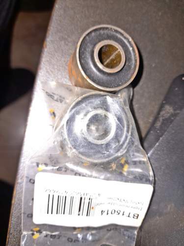

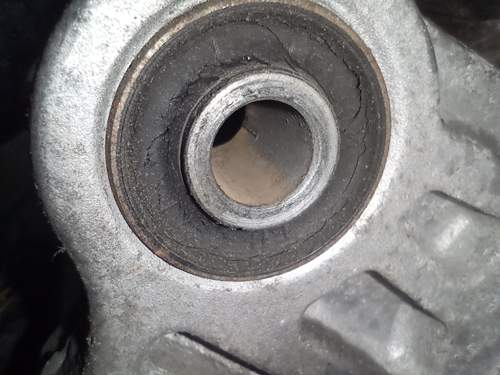

Das linke Motorlager/Silentlager/Schwingenlager (ja wie heißt es nun eigentlich richtig?) ist leider ausgenudelt bzw rissig (siehe Bild 1). Ok, eine nervige Arbeit, weil ich den Motor dafür nochmal ausbauen muss und Lager auspressen ist allgemein ätzend. Aber ich würde gerne ein Lager von höherer Qualität einsetzen. Ich habe da aber nichts gefunden. Ergibt es Sinn, sich ein Originalteil eines Kisbee o.ä. zu kaufen, oder ist das alles das gleiche Gelumpe?

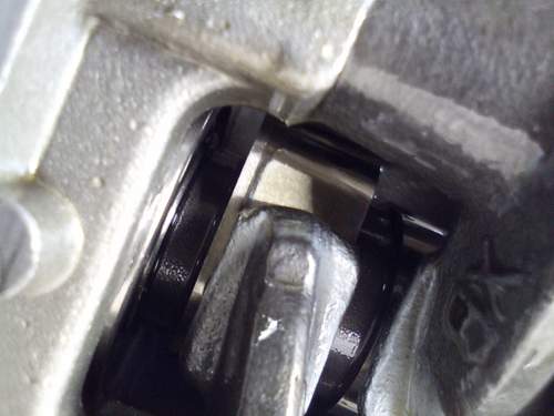

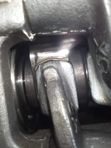

Beim Einstellen des Ventilspiels ist mir eine auffällige Laufspur auf der Nockenwelle ins Auge gestochen. Dass die Nockenspitzen blank sind ist ja klar, aber dieser "Kratzer" sieht eigenartig aus. Da er aber keinen Krater hat, werde ich daran nichts weiter tun. Ich würde eure Meinung dazu aber gerne wissen. Siehe Bild 2+3. War leider schwierig zu fotografieren, wenn man die Kipphebelbrücke nicht ausbaut.

Ich gehe davon aus, dass man die innere Lagerbuchse mit der Schraube am Rahmen verklemmt. Vermutlich verzieht man dabei den Gummi etwas axial für den Form- und Kraftschluss?
Auf dieses Lager wirken alle möglichen Kräfte.
Schub ,Zug ,Belastung ,Entlastung ,Verdrehung.
@Alex1911 schrieb am 14. März 2023 um 13:13:29 Uhr:
Geri, ein Silentblock ist doch kein "Torsionslager", was auch immer unter diesem Begriff zu verstehen sein soll. 😕Das Silentlager ist ein Gummi-/Metalllager und soll die Schwingungen des Motors vom Rahmen fernhalten, wobei es auch noch für die exakte Führung der Triebsatzschwinge und somit für die saubere Hinterradführung verantwortlich ist.
Meines Erachtens darf die innere Metallbuchse des Silentblocks durch die Achsschraube/-mutter nicht derart festgeklemmt sein, daß sich die vollständige Schwingenbewegung auf den Gummi überträgt.Gruß Wolfi
Sogar bei den allerbilligsten Kinakrachern, befindet sich zwischen Triebsatzschwinge und Fahrzeugrahmen, eine Pendelschwinge, welche den Block, bei der Einfederbewegung des Stossdämpfers nahezu parallel hält. Zumindest ist das der Plan.
Dabei entstehen nun mal Drehbewegungen.
Ich glaube nicht, das der Block dieses Rollers direkt mit dem Rahmen verschraubt ist.
Wenn diese Gummilager die komplette Nickbewegung des Einfederns aufnehmen müssten, wäre nach ein paar Fahrten Schluss.
Bei den Minarellis befinden sich statt dieser Gummilager, richtige Kugellager an dieser Stelle. Diese nehmen dann die Pendelbewegung auf.
Korrigier mich wenn ich mich täusche.

Hi Geri,
du meinst mit dem blau markierten Begriff solch einen Motorhalter im Anhang, welche teilweise auch noch aufwendiger gestaltet sind.
Mit "paralleler Einfederbewegung" wolltest du bestimmt ausdrücken, daß durch die beiden Drehpunkte eine Horizontalbewegung der Triebsatzschwinge ermöglicht wird (Fachkunde Motorradtechnik 2. Auflage, Kap. Fahrwerk). 😁
Aus meiner Sicht ist nach wie vor nicht eindeutig geklärt, ob die Gummilager tatsächlich als "Torsionslager" fungieren, wie du es geschrieben hast.
Gruß Wolfi

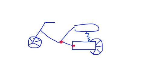

Da haste aber ne schöne Zeichnung erstellt.😁🙂

Mit "paralleler Einfederbewegung" wolltest du bestimmt ausdrücken, daß durch die beiden Drehpunkte eine Horizontalbewegung der Triebsatzschwinge ermöglicht wird (Fachkunde Motorradtechnik 2. Auflage, Kap. Fahrwerk). 😁Aus meiner Sicht ist nach wie vor nicht eindeutig geklärt, ob die Gummilager tatsächlich als "Torsionslager" fungieren, wie du es geschrieben hast.
Gruß Wolfi
Da hast du recht. Die in Bild 1 gezeigte „Schwinge“, dient eigendlich nur zur Motoraufnahme. Eine Pendelbewegung findet hier nicht statt. Die komplette Drehbewegung der Einfederung übernehmen hier diese Motorgummilager. Sie fungieren daher als Torsionslager, obwohl sie dafür überhaupt nicht gebaut sind.

Nunja, ich werde die Lager einfach demnächst schonmal kaufen und wenn ich dann irgendwann Lust habe, die Dinger tauschen. Der Satz kostet 10€ 😁
