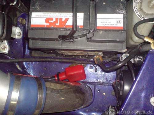

erlich war 10 ps wegen warmer luft ? (ich kann ein foto auch ein foto vom motorraum schicken)
ja ich sag mal er liegt nicht opimal aber auch nicht org schlecht
ich habe mir gedacht das vl a paar fehler codes drinnen sin
wie geht das mit der zündung zum einstellen ?
ja 10PS sind schnell weg !!!
Und zum Thema Fehlercodes auslesen und Zündung einstellen,
wurde hier schon offt genug geschrieben !
Es gibt, falls Du einen offenen Luftfilter hast, ein 45° Bogenrohr (Bild) das den Filter wieder aus dem Motorraum hinter die Stoßstange bringt. ;)
Er wird dann natürlich wieder etwas leiser (von außen), aber der Motor saugt wieder kalte Luft an !
Gruß Ronny

Themenstarteram 12. Januar 2013 um 18:24
ja sowas will ich mir zulegen bei mir is der filter jetzt wo du den winkel hast
