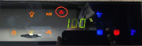

Sodalla, kurzes Zwischen-Update:
Heute haben wir das Wohnmobil wieder abgeholt und es scheint tatsÀchlich (fast) alles erledigt zu sein.
Es wurde ein neuer Ladebooster Votronic VCC 1212-50 eingebaut, und soweit ich es auf den ersten Blick erkennen konnte inklusive D+ Signal. Die Aufbaubatterien waren bei 83% (laut Anzeige des Bluetooth BMS) und wurden innerhalb einer Stunde Heimfahrt auf 100% aufgeladen. Dabei habe ich mit der BMS App den Ladestrom ein wenig beobachtet, der pendelte so zw. 16 und 20A je Batterie.
Was mich allerdings noch stutzig macht ist, dass am Controlpanel das Symbol fĂŒr das aktivierte Trennrelais aufleuchtet, sobald der Motor lĂ€uft. Laut der Bedienungsanleitung meines Sicherungskasten muss das mit einer SteckbrĂŒcke deaktiviert werden, sobald ein DC-DC Wandler verbaut ist. Muss ich demnĂ€chst mal prĂŒfen.
Dann hĂ€tte ich noch eine Frage zur Einstellung des Votronic Ladeboosters. GemĂ€ĂŸ
dessen Anleitung gibt es 4 verschiedene Ladeprogramme fĂŒr LiFePO4. Welches wĂŒrdet ihr mir empfehlen und mit welcher BegrĂŒndung?
Besten Dank, Markus
PS: Sobald wir die nÀchste lÀngere Fahrt gemacht habe, schreibe ich nochmal ein Update.

Danke fĂŒr die RĂŒckmeldung. Dann war wohl der fehlende D+ der Fehler.
Ich persönlich wĂŒrde die Spannungseinstellung 14,2 Volt (Lifepo4 Mode) verwenden. Auch mit der Absenkung auf 13,6 Volt entspricht dem Ladevorgang den Victron z.B. beim Solarregler verwendet. Allerdings sollte auch bei unter 0°C je nach BatterieausfĂŒhrung gar keine Ladung erfolgen.
Gruß Volker
