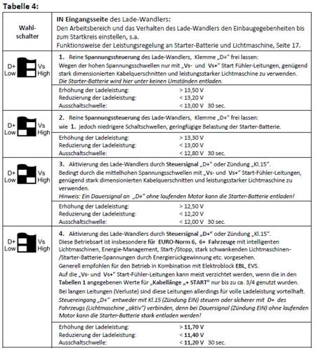

Was bedeuten die Spannungsangaben in der Anleitung (siehe Anhang). Also konkret was bedeuten bei LiFePO4 die 14,6V bzw. die 13,8V? Und was bedeuten die leichten Unterschiede zu den Spannungen bei AGM 14,7V und 13,6V?

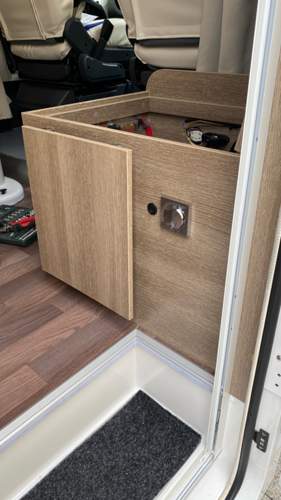

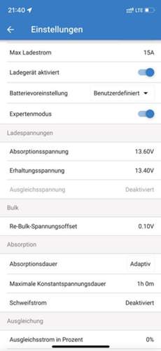

kleines Update: Heute habe ich den freien Tag genutzt um am Wohnmobil zu schrauben. Konkret habe ich alle Ladegeräte gemäß Eurer Tips konfiguriert:
- Das 230V Ladegerät (Nordelettronica NE287 21A Version 2022) auf 14,4V Abs (x) + 13,5V Float
- Den Ladebooster (Votronic VCC 1212-50) auf 14,2V Abs (0,5h) +13,6V Float
- Und den Solarregler (Victron Energy SmartSolar MPPT 75/15) auf 13,6V Abs (1h Adaptiv) + 13,4V Float
(x) Der Hersteller macht in der Anleitung und auch auf Nachfrage keine Angabe, wie lange die Absorptionszeit ist.

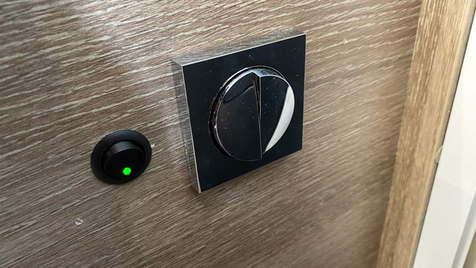

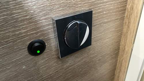

Zudem habe ich mir einen Schalter an das D+ Signal gelegt, d.h. ich kann den Ladebooster je nach Bedarf anschalten.

1. Bei meinem Victron Solarregler kann ich die Absorptionszeit adaptiv konfigurieren, der Beschreibungstext ist vielversprechend. Hat das ggf. auch irgendwelche Nachteile?

Das adaptive Laden sorgt dafür dass nicht bei jedem Neustart des Ladezyklus wieder die volle Absorptionszeit gefahren wird. Für LiFePO4 wird aber wohl immer nur die Stufe ab 12,6 V zum Tragen kommen, da die Spannungslage höher ist als bei Blei. Das ist aber auch ok, weil bei LiFePO4 sowieso nicht immer auf 100 % geladen werden sollte.

Verstehe ich jetzt nicht so ganz:
Übliche Booster werden zwischen Starter- und Versorgungsbatterie installiert. Von daher ist die Starterbatterie direkt von der LiMa abhängig und es ist häufig eine Bleibatterie.
Es ging mir ja um deine Aussage:
Das Abschalten des D+ ist im Zusammenhang mit ungeeigneten Ladeparametern für LiFePO4 Akkus wichtig, damit bei Langstreckenfahrten die LiFePO4 Batterie nicht ständig überladen wird.
Mit aktuellem, normalem Booster, der lediglich Standard-Einstellungsmöglichkeiten für LIFe vorsieht, bringt dessen Ein- und Ausschaltung über D+ diesbezüglich gar nichts.
Der Booster lädt dann mit seinem eingestellten Programm solange, wie der Motor läuft.
So ein Booster wird ja entweder über die Höhe der Eingangsspannung oder über D+ gesteuert.
Bis auf eine kurze zusätzliche Zeitspanne, ist die Ladezeit dann ziemlich gleich.
Ein Votronic 1212-30 (also ein ganz normaler, gängiger 30A Ladebooster) kann entweder über D+ geschaltet werden, was bedeutet, dass er mehr oder weniger nur dann aktiv ist, wenn der Motor läuft.
Oder er wird über die Spannung der Starterbatterie gesteuert. Bei LiFe: Über 13,5V ein unter 13,4V aus.
(was bei "Euro 6" halt manchmal zu Problemen führen kann, aber das wäre ein weiteres Thema)
Die Wirkung ist in beiden Fällen daher ziemlich ähnlich.
Wenn man also länger als die Absorptionszeit (in dem Fall (Votronic) max. 1 h) am Stück fährt, wird auch der Booster entsprechend länger aktiv sein und, da er kein "abgesenktes" LiFe-Ladeprogramm hat, wird die LiFe dann zwangsläufig voll geladen sein. Fahrtunterbrechungen machen die Sache zudem nicht besser, eher im Gegenteil.

bin zwar nicht navec, kann das aber für meinen Fall beantworten:
Sobald ich das D+ Signal unterbreche, schaltet sich der Ladebooster aus.
Damit der über die Spannung arbeitet, muss er
mittels DIP-Schalter entsprechend konfiguriertsein.
VG, Markus
