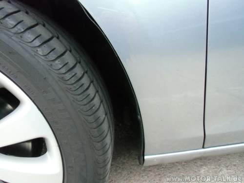

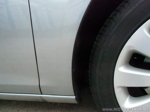

Hab das Zeugs zwischen Radkastenverkleidung (Hartplastik) und Radlauf gesprüht. Die Hartplaste fängt an, sich zu wellen. Also vorsicht mit dem Zeug ... 😠
Wie lange hast du dort Fluid Film schon drauf?
Ca. 4 Wochen. Habe es heute mit Shampoo, Bürste und HDR entfernt. In der Hoffnung, dass sich die Verformungen zumindest teilweise wieder zurückbilden ...

@ siggi s.: Für die Radhäuser ist besser geeignet: Mike Sander's Fett (1)
Später - nach einem warmen Sommer ---> Kriechwirkung - Seilfett als Spray oder
in einem 1 L-Behälter ( von Liqui Moly ) zusätzlich auftagen/sprayen..
