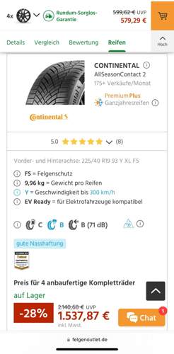

Ich spiele jetzt mal Hobbypsychologe: Dir werden Allwetterreifen für alle Belange reichen;-)
Wir haben in der Familie einen aktuellen Polo GTI mit 18" Ganzjahresreifen. Läuft damit erstaunlich gut (Continental).
Und ja: man sollte auf jeden Fall in gute Reifen investieren! Bei den Felgen kann die Optik und das Portemonnaie entscheiden.
Eine Felge, die aussieht wie die Pretorias, also einfarbige Farbgebung, wird auf jeden Fall winterfest sein (Streusalz).
Wenn der Reifenhändler angibt, dass die Räder ohne Abnahme gefahren werden können, dann haben sie eine ABE für Deinen R.
Also wähle aus und bestelle:-)
Magst Du uns trotzdem mal zeigen, um welche Räder es geht?!
DCC Fahrwerk wäre dann das über die Fahrprofilauswahl verstellbare Fahrwerk.
Schau doch mal in der Fahrprofilauswahl, ob Du einen Eintrag "Fahrwerk" hast, wo Du zw. Komfort, Standard und Sport wählen kannst.
Hast Du den Wagen gebraucht gekauft? Welches Baujahr?
Und jetzt noch eine entscheidende Frage an die R Spezis:
hat der T-ROC R wie der Golf R eine Lenkwinkelbegrenzung, wenn er ab Werk mit 19" ausgeliefert wurde? Wenn ja, dann ist bzgl. 19" Nachrüstfelgen zu beachten, ob Gutachten bzw. ABE nur für 19" ab Werk zugelassen sind. Und worauf man auch schauen muss ist, ob diese kleinen Radhausabdeckungen für 235er Reifen verbaut werden müssen. Wenn ja, dann dürfte aber eh keine ABE verfügbar sein, sondern nur ein Gutachten, mit dem der Wagen dann zur Abnahme bei TÜV, DEKRA, GTÜ vorgeführt werden muss.
Wie gesagt: das rundum sorglos Paket wäre ein 19" Rad mit 225/40er Reifen und ABE.

ja, verstehe – das klingt alles gut!
Ich glaube auch, dass ich keinen direkten Link zu den fertig konfigurierten Rädern schicken kann. Aber es handelt sich zum Beispiel um diese Felgen (bin mir beim genauen Design noch etwas unschlüssig 😜):
https://www.felgenoutlet.de/de/alufelgen-reifen-komplettraeder/vw-t-roc-kompakt-suv_vf_32_17804169/itwheels-mira-gloss-black_ff_1_19?possible_rim_id=23260&preselect_inch=19&vehiclecolor=4&scene=2&suspension=-0.013#details
Dazu würde ich die montierten Alljahresreifen von Continental (AllSeasonContact 2) mitbestellen. Ich hänge gleich noch einen Screenshot an.
Alljahres Reifen TRoc R
