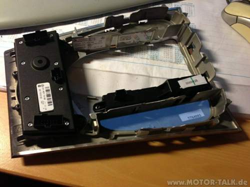

ich habe mir das mit dem Aussägen mal genauer angeschaut und die Abdeckung ausgebaut. Davon habe ich ein Bild gemacht und angehängt. Allerdings muss dabei sowohl das Holz auch das Metall gesägt werden. Klappt das? Hat das schon mal jemand gemacht? Die Stelle auf der der Distronicschalter eingebaut werden soll ist mit der dem Aufklaber "7764093" gekennzeichnet (und Blau hinterlegt) - Zumindest nehme ich das mal an.
Danke und Grüße

Ja, habe ich schon auf der ersten Seite geschrieben... Laubsäge nehmen und los gehts, ist nicht schwer 🙂
Die blaue Fläche stimmt nicht ganz... verschieb sie ein Stück weiter nach außen. Außen kannst du ruhig die Hälfte von dem Steg wegnehmen wenn du da von Öffnung zu Öffnung sägst. Und innen bis an die Verstärkungen ran - also 1-2 mm Platz lassen. Ich kann dir bei Gelegenheit auch gern ein Foto vom Originalausschnitt machen.

Danke wollte nur noch mal sicher gehen. Ich denke aber das ich das jemand überlassen werde der sich damit auskennt. Wenn ich da einen Fehler mache und das jeden Tag ansehen muss Ärgere ich mich solange ich das Auto habe.
Das ist auch meine erste "größere" Veränderung die ich an einem Wagen mache - ich finde meinen S211 im Originalzustand eigentlich perfekt und werde mich hüten da irgendwelche "protzigen" Veränderungen vorzunehmen. Aber die Distronic ist erstens nicht protzig (naja zumindest nicht von Aussen 😉) und zweitens ne geniale Idee.

es sieht so aus, wenn man selbst sägen will, dass das Holz dazu runter muß.
Ich nehme an das ist irgendwo eingehakt ist wie die anderen Beplankungen auch.

Das Holz ist verleimt und mit einer Art Wachs überzogen, das wirst du nicht abbekommen. Mit der Laubsäge wirst du allerdings auch kein Problem haben, dass irgendwas ausreißt oder abplatzt.
Die Holzplatte ist bei mir übrigens nicht beklebt sondern bedruckt - Stichwort Wassertransferdruck.

Beim Sägen sehe ich ein Problem mit den Einrastnasen des Schalters, die liegen innerhalb und somit  im Sägebereich. Deshalb muß das Holz runter.
Ich weiß nicht genau, was du da meinst. Die Einrastnasen sind ganz unten am Metall und nicht oben am Holz oder kurz darunter.
Außerdem habe ich bereits die anderen beiden Öffnungen für Zusatzheizung und PTS ausgesägt, ohne dass ich das Holz runter machen musste.
