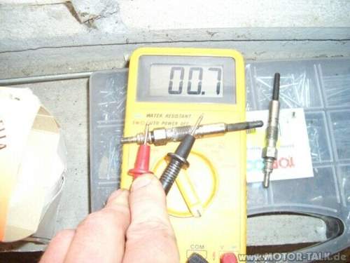

lt. infos die ich im netz gefunden habe sollte der widerstand unter 5 Ohm liegen (angabe von NGK)
und den kannst meiner ansicht nach sowieso nur im ausgebautem zustand checken
im eingebauten zustand stecker ab und jede einzeln mit einem geeigneten ampermeter (20A +) gegen plus an der batterie die stromaufnahme checken. nimmt sie strom auf (sollte sich meiner anssicht nach 5 sek bei ~10a einpendeln) sollte die ok sein. wenn defekt dann nimmt sie auch nichts.
im anang noch eine optische dokumentation von mir 😉
gruß
ps: hatte leider mal etwas mehr auf vorrat gekauft, die muss ich jetzt auch verbrauchen. da ist aber auch jedes jahr eine defekt gewesen - das war mit den BOSCH nicht - würde dementsprechend BOSCH empfehlen.

5 Ohm ? Halte ich für ein bischen viel...
Deine gemessenen 0.7 Ohm entsprechen ja fast auf den Punkt genau meiner Annahme. 😉
Das würde ja bedeuten, das eine 80A-Sicherung immer kurz vorm Platzen steht ?!
Allerdings muss man natürlich noch die Leitungwiderstände von der SI zum Relais und den Kerzen berücksichtigen.
Und die haben sicherlich auch noch mal so geschätzt 0,5 - 1 Ohm.

Eine 80A steht nicht immer "kurz vorm platzen". Grund hab ich weiter oben schon erläutert. So eine Schmelzsicherung hat ja eine gewisse Trägheit. Und der Spitzenstrom fließt ja nur kurz und nimmt dann sofort ab. Daher ist das alles kein Problem.
Die Aussage, das man ne Glühkerze nur im ausgebauten Zustand durchmessen kann ist schlichtweg falsch.
