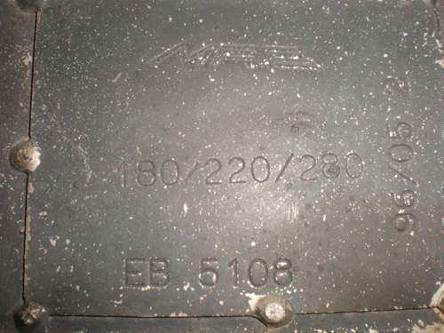

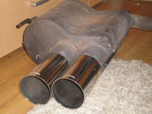

Original geschrieben von pepsixx
die alle bis auf Eisenmann
Das ist ein MAE ESD...
und jetzt mit dem C43 Heck wirkt der auch stimmig
auf dem Mopf-Heck wirkte er ein wenig zu groß
MfG Nico
MAE-Prägung
MAE-ESD
MAE-Endrohre
+2
MfG Nico
MAE-Prägung
MAE-ESD
MAE-Endrohre
+2
