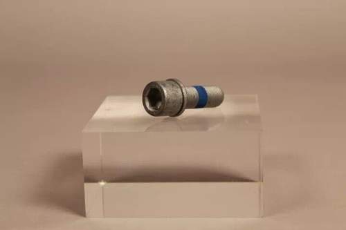

Hallo zusammen
Weiss jemand, wie die Abmessung der Innensechskantschraube ist, welche das Differential an den Hinterachsrahmen über das DIfflager fixiert. Beim W210 Kombi, E430 1998.
Ist es eine M14 Innensechskant mit 1.5 mm Gewinde? Welche Länjge?
Vielen Dank für sachdienliche Hinweise,
1 Antworten
Teilenummer ist: A 202 350 02 70
Es ist in der Tat eine M14x1,5 Innensechskant. Nur die Länge ist nicht klar, aber auch nicht so entscheidend. Habe jetzt 45 und 60 mm bestellt.
Original Mercedes-Benz Schraube M14x1,5,
