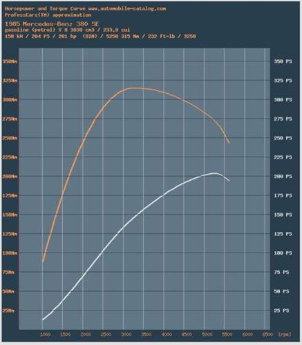

schau Dir mal die Drehmomentkurven von der US- und der Euro- Version an. Im Drehzahlbereich bis 4000 U/min waren die fast gleich. Das größere Delta kommt im oberen Drehzahlbereich. Lässt sich also prinzipiell sehr schön fahren - so lange man cruised. Schnelle Autobahnfahrten (>160 km/h) sind aber nichts für ihn.
Das ist für die Amis (und i.d.R. die Oldtimerfreunde) aber eben auch kein Nachteil.
So doof war Mercedes gar nicht bei der Abstimmung der niederverdichteten Motoren für die USA.
Frühe 380er (KAT) hatten gerade mal 157PS (ROZ 91) 266 Nm und so phlegmatisch bewegten sich die Fahrzeuge auch, selbst kürzere Hinterachsen halfen da nicht wirklich.
Somit sollte man sich sehr genau ansehen welchen 380er man sich aus den USA kaufen möchte, zudem sind US-Restaurationen (egal welchen Hubraum) anders zu bewerten als welche in D oder AT (sw. Schafe gibts überall).
