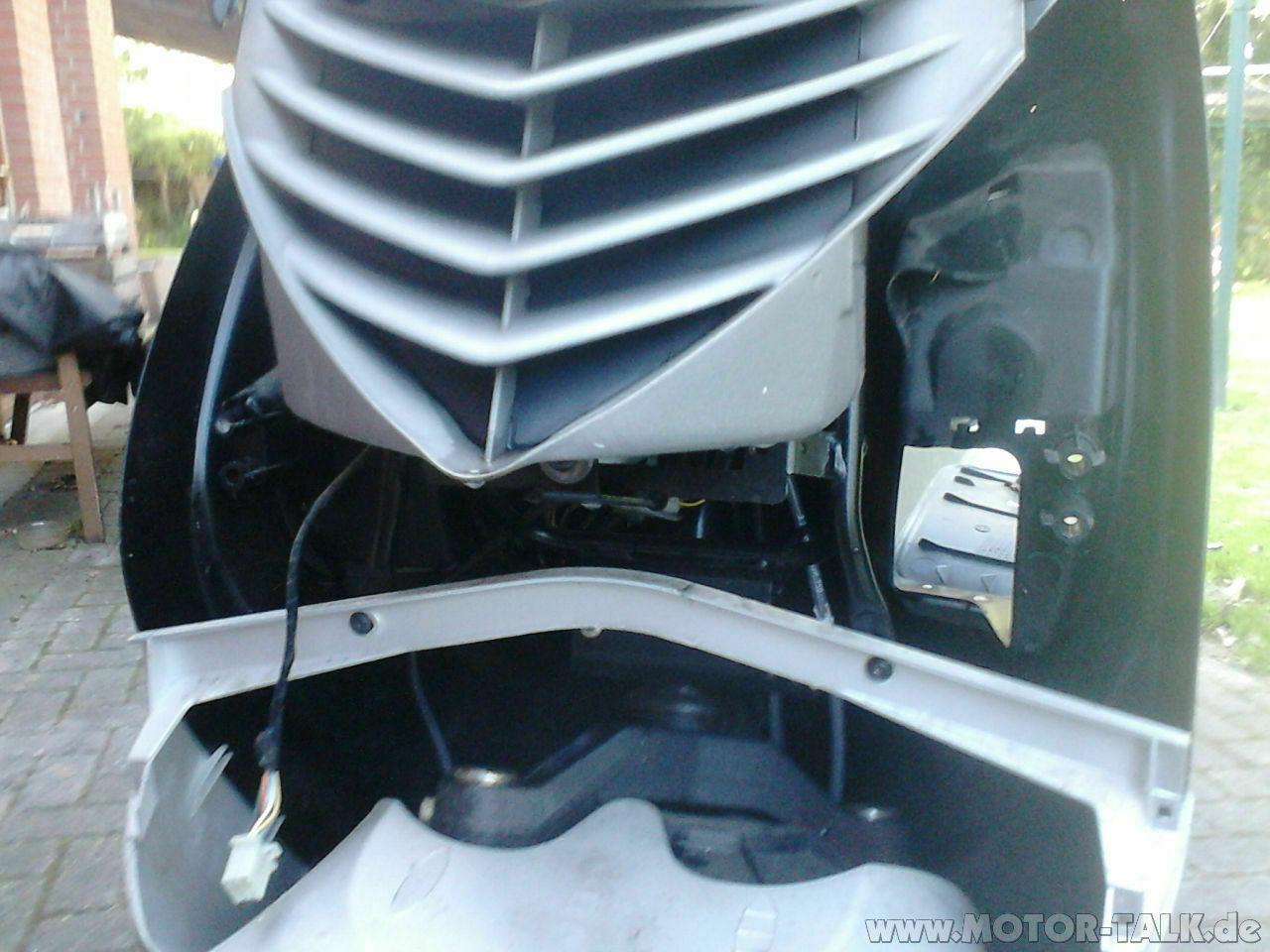

Kann mir bitte jemand sagen, ob der Stecker für die Elystar Advantage 50 2008 für die Schalteineinheit links männlich oder weiblich ist?
Mir fehlt am linken Stecker das Plastikteil für das Fernlicht bzw. die Lichthupe. Der Clipmechanismus scheint in Ordnung zu sein, daher dachte ich, dass ich mir einfach die Schalteinheit links kaufe, dort den Plastikhebel abnehme und an unsere Schalteinheit dranstecke.
Geht das oder hab ich mir das zu einfach vorgestellt?
Moin,
Verstehe gerade Bahnhof...
Schalter am Lenker?
Stecker am Lenker?
Stecker hinter der Frontverkleidung ?
Foto wäre schön
Oder diesen hier
