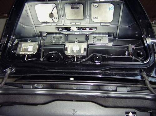

nachdem Mercedes Benz die dritte Bremslichtleuchte im Kofferraumdeckel und das Steuergerät der Distronic ausgetauscht hat, gehen die Sender im Radio von meinem Comand-System nicht mehr richtig bzw. der Empfang ist so schlecht, als wenn gar keine Antenne drin wäre.
Kann es sein, dass die beim Umbau das Antennenkabel verletzt oder abgestackt haben bzw. weiss jemand, ob in der Nähe der dritten Bremslichtleuchte im Kofferraumdeckel oder dem Steuergerät der Distronic irgendetwas sitzt, was mit dem Radioempfang zu tun hat ?

Meß doch einfach die Versorgungsspannung am Verstärker nach. Wahrscheinlich fehlt die Spannung oder ein Stecker hat sich gelöst.
Peter
Danke ! Messen ist kein Problem ! Wo sitzt denn das Teil ?
Kofferraumdeckel ?
Da ich kein ??????????? besitze kann ich es dir den genauen Ort nicht nennen. Aber hier sind einige die das wohl wissen wenn du dein Model hier schreiben würdes. Ist Modellabhängig wo der Verstärker sitz.
Wahrscheinlich im Kofferraumdeckel da wo die 3. Bremsleuchte sitzt.

bei meinem Cabrio ist es wohl der rechte Verstärker im Kofferraum - das unscheinbare schwarze Kästchen unten rechts. Man kommt da leicht dran, die Verkleidung ist schnell demontiert.
Viel Glück!
Antennen-heckklappe

DANKE !!! Beim Coupe an derselben Stelle ?
Fahre einen 2003er CLK 320 Coupe

...und ? Ist beim Coupe der Antennenverstärker an derselben Stelle wie beim Cabrio (siehe Bild oben)
Das kann ich dir leider nicht beantworten, da ich noch kein Coupe hatte. Wenn aber der Kofferraumdeckel aus Blech geformt ist (Magnet-Test !) wird da wohl keine Antenne drunter sein. ergäb ja dann keinen Empfang wegen Abschirmung. Wobei ich mich allerdings bei meinem Auto frage, wofür denn dann die Drähte in der Frontscheibe da sind...
