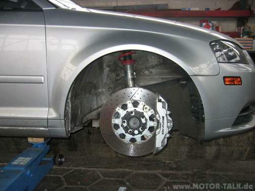

Ich habe ja vor einiger Zeit meine Bremse umgebaut, nun wollte ich mal in Text und Bildern berichten, wie es alles aussieht und wie zufrieden ich damit bin. Ausgangspunkt war das miese Nassbremsverhalten, das z.T. deutlich spürbare Fading ("Nachknacken" im Pedal) sowie das schlechte Ansprechen der kalten Bremse (z.B. nach langer Fahrt auf der AB ohne Bremsvorgang).
Ausgangssituation: 288mm Bremsanlage vorne (alles original), 232mm Bremsanlage hinten (alles original)
Verwendete Teile:
Bremsscheiben: gelochte Zimmermann-Scheiben (vorne 5-Loch, hinten 3-Loch)
Bremsbeläge: EBC Black Stuff
Bremsleitungen: Goodridge Stahlflexleitungen (mit ABE)
Nassbremslösung von TAZ (großes Luftleitblech vorne)
Zum Einbau kann ich nicht viel sagen, da ich es habe machen lassen. Die Plastikteile, die bei der NBL von TAZ dabei sind, können allerdings nicht verwendet werden, da sie bei Lenkbewegungen am Querlenker anschlagen, daher weggelassen.
Nachdem ich nun einige tausend km mit den neuen Bremsen gefahren bin, bin ich zu folgendem Schluss gekommen:
- Fading ist deutlich reduziert, um nicht zu sagen weg
- Nassbremsverhalten ist deutlich besser (keine "Schrecksekunde" der Bremse mehr bei Nässe)
- Ansprechen der kalten Bremse ist, wenn überhaupt, nur durch die Stahlflexleitung besser geworden
- Bremsleistung der kalten Bremse ist aber merklich besser (verzögert nicht wesentlich schlechter als warm)
Heißt also:
- Bremsen auf der AB im Sturzregen funktioniert nun endlich
- bei langen Bremsvorgängen kein "Nachpumpen" mehr
- sehr viel direkteres Ansprechen der gesamten Bremse
- Sicherheitsgefühl ist wieder da!
Probleme/Mankos:
- trotz der besseren Belüftung Hotspot-Bildung (s. Bilder)
- rauschendes Bremsgeräusch
- Scheiben sollten bei jedem Wechsel ausgestochen werden (z.B. M3 Gewindestange)
- Scheiben sind nicht gehärtet, Alternative wäre z.B. gehärtete Scheibe + EBC GreenStuff/Ferodo DS2000 für höhere Bremsleistung
Gekostet hat mich der ganze Spaß knapp 500 Euro und ist komplett mit ABE und allem, also musste ich nicht mal zum TüV deswegen!

Ich habe die Bremsen nach wie vor drauf und bin top zufrieden damit. Der Verschleiß unterscheidet sich nicht merklich von Serienbremsen, auch die Beläge haben noch nicht viel verloren, obwohl ich schon so 20tkm im Jahr fahre.
Bei langen Bergpässen allerdings werden die Beläge auch irgendwann weich, bin neulich in Frankreich über verschiedene "Cols" gebrettert, mit 3 Leuten im Auto und Urlaubsgepäck. Da war nach 20-30km Spitzkehren und Kurven dann doch irgendwann das Ende erreicht. Stört mich aber nicht weiter, ist ja keine Rennanlage.
Zum Thema Lochverstopfung:
Die Löcher sollten schon mindestens bei jedem Reifenwechsel ausgestochen werden, ich hab mir ne passende Gewindestange dafür zugelegt, genaue Größe müsste oben weiter angegeben sein (M3?). Wenn man länger wartet, kann es passieren, dass man nen Bohrer braucht um die Löcher wieder frei zu kriegen. Der Unterschied nach dem Ausstechen ist deutlich zu merken, grade bei Nässe.
Hochdruckreiniger bringt nix, der Staub ist viel zu hart wenn er festgebacken ist.
Noch was:
Hatte meinen Wagen gute 5 Monate meinem Vater überlassen, weil ich im Ausland war. Er fährt recht gemütlich und bremst praktisch nie (Motorbremse). Danach hing der eine hintere Sattel wieder und die Beläge hinten sahen echt scheiße aus, richtig angerostet (kein Flugrost) und riefig, weil sie nur geschleppt wurden und nie richtig benutzt. Einige beherzte (Hand)bremsmanöver später war dann aber alles wieder gut.
Fazit: Bremse muss benutzt werden 😁
