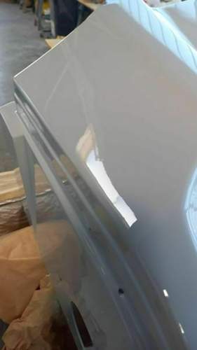

Ich bevorzugte auch Lackierung,( Profi Lackierung)
Hier ein paar Bilder.
Img-20210326-wa0000
Img-20210326-wa0003
Das schaut ja besser aus als ab Werk ;-)
@Harry2022 glaub mir als alter Taxler der immer folierte Taxen hatte, wenn ein Profi eine Folie aufzieht, dann schaut das genauso gut aus, man muss es halt können.
@Taxler222 schrieb am 18. Januar 2022 um 17:11:39 Uhr:
Stimmt, das hat mir mein Lackier-Kumpel auch gesagt. Bin aber mit dem Lack sehr zufrieden wie es geworden ist.
@cueppi schrieb am 18. Januar 2022 um 16:30:49 Uhr:
Sieht auf jeden Fall besser aus, ist es auch.
