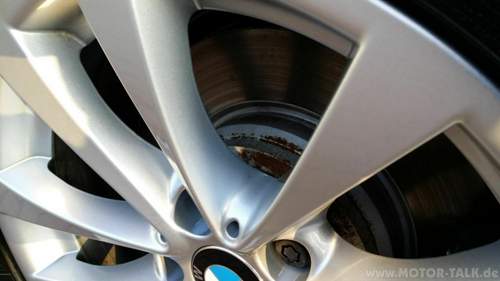

Habe seit letzter Woche einen 428i
Habt Ihr auch das Problem mit Flugrost unter den Felgen?
Bei felgen mit grossem Speichenabstand sieht das nicht so schön aus.

Du meinst an der Radnabe?
Ist ein bekanntes BMW-Verhalten, es gibt viele Threads dazu.
Laut BMW ist es Stand der Technik, mir wurden beim F30 "auf drängen" die Radnaben auf Kosten von BMW mit Zinkspray lackiert.
Beim 4er habe ich das Problem jetzt seit mehreren Monaten nicht. Meine Erfahrung ist auch, dass es nur bei ganz speziellen Rahmenbedingungen auftritt - soll heißen monatelang ist nichts und innerhalb von 2 Wochen ist der Rost da.

War gestern am Putzen und siehe da: Flugrost an der Radnarbe auch beim 4er mit 11'700 km!
20140310-172748

Ich denke, dass es mit Winter, Salz und Feuchtigkeit zu tun hat. Denn hier war dieses Jahr kein richtiger Winter und ich habe das Problem nicht.
Deinem Händler solltest Du etwas Dampf machen, bei mir hat er’s lackiert. Aber selbst wenn er‘s nicht auf Kulanz macht würde ich es für ein paar EUR lackieren lassen, denke das ist es eher wert als sich bei jedem Blick darauf zu ärgern.
versprecht Euch nicht zu viel von der Lackierung beim Händler.
An meinem F25 wurden bei der (ich nenn sie mal so) 60.000er Inspektion alle Naben - korrekt Bremsscheibentöpfe - nachlackiert.
Es hat ca. 6 Wochen gedauert, dann kam der Rost wieder durch.

Schaut nicht schön aus gerade mit den mordenen, offenen Felgen. Früher hat man das ja nicht so gesehen, weil die Felgen ja viel mehr "Fleisch" hatten.
Aber so wirklich tragisch ist das nicht. Ist ja nicht die Nabe die rostet, sondern nur die Bremsscheibe. Wahrscheinlich ist das auch erstmal nur Flugrost, also der Metallabrieb von der Scheibe, der sich da absetzt. Um das zu verhinden müßte die Lackierung schon recht hochwertig sein (also sehr glatt). Ein bischen Rostschutz bringt da nicht viel. Jetzt haben die Bremsscheiben zumindest schonmal einen Rostschutz. Früher als sie nur geölt waren, war das noch viel, viel schlimmer.

Wie oben geschrieben ist es wohl nicht die Bremsscheibe die rostet, sondern der Metallabrieb von der Bremse, der sich darauf setzt - deswegen Flugrost.

Dann wurde es bei mir wohl nicht drüber gepfuscht. Da der Rost von außen kommt, ist es schon klar, dass es keine Dauerlösung gibt, aber für eine Saison hält es.
