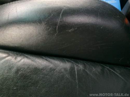

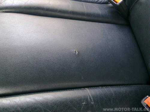

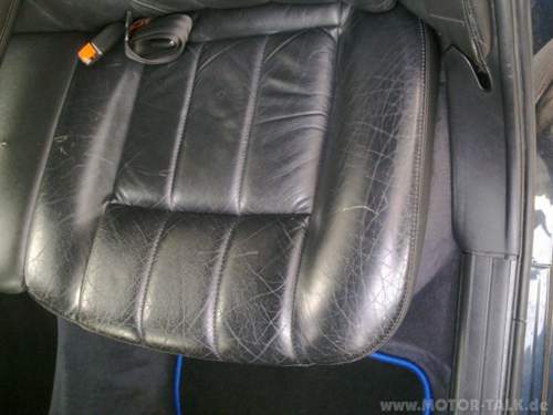

Hier wie versprochen die Bilder.
Als erstes möcht ich die Löcher/Löchlein weghaben.
Dass die gelben Risse wieder schön schwarz werden, hab ich nen Lederschwarzfärbemittel gekauft. Das versuch ich nach dem Löcher stopfen. Was brauch ich nun für die Füllung?
besonderen Kleber nötig?
Füllmaterial?
nachträgliche Versiegelung?
Langlebigkeit?
Ruecksitzbank-loch
Ruecksitzbank
Fahrersitz-angeschuerft
