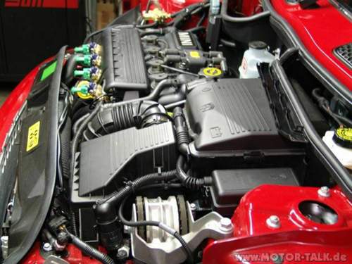

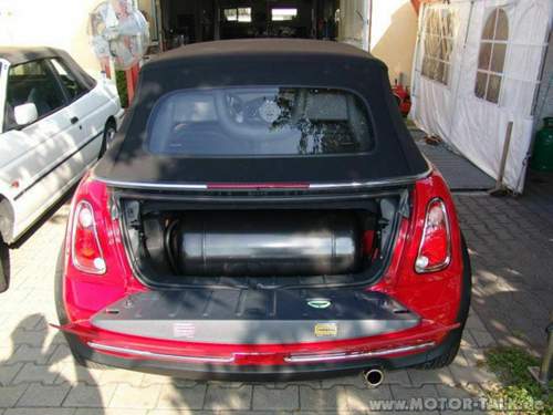

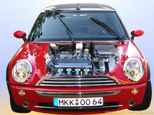

Beim Mini von 2008 ist der iedentische Motor verbaut wie im Chrysler PT Cruiser, mit oder ohne Turbo, den kann man problemlos umbauen, aber beim Mini geht dann nur der Tank im Kofferraum (eher ein hinteres Handschuhfach) der wäre dann nicht mehr nutzbar, angesicht der Platzverhältnisse im Motorraum ist der Einbau einer Gasanlage eine Knopflochchirurgie!

Wie bereits erwähnt kommt es da auf den Umrüster an, der nun mit seinen Mitteln dies versucht, was Ingenieure im Werks-Team über Monate für diesen Motor erstellten... Auch die Anlage sollte es abkönnen...
Hier ein Beispiel eines Mini, mit einer flüssig einspritzenden Anlage...
http://agv.bplaced.net/mini
Mini1
Bild-6
Bild-9
Danke für die Bidler, ICOMworker, der Mini hat also seinen Namen zu Recht, sowohl im Motor- als auch im "Koffer"raum ist da ja offensichtlich kaum Platz.
