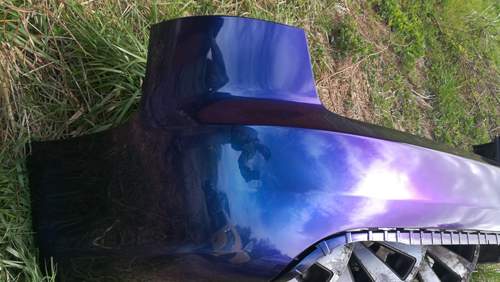

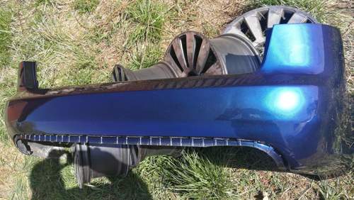

also ich habe eine Stoßstange flip-flop lasiert.
schwarz mit Klarlack, dann angeschliffen und dann die Lasur 33311 ( milchig ) darüber gejaucht.
eine Runde Klarlack darüber und irgendwie wirkt es fleckig.
eine Überdosierung der Lasur führt dann zu einer "Pfütze" mit Tiefe
wenn man jetzt noch eine Schicht Lasur aufbringt, wird es besser oder verpufft das ?
beim Lackieren der selben Stoßstange mit delphingrau-metallic war praktisch nichts mit blau, violett Schimmer gab es bei flacher Ansicht.
bekommt man mit einer weiteren Schicht Lasur einen "Perlmut-Effekt" hin ?

um diesen onemanfred aufzulösen:
die Lasur 33311 hat mit einer Schicht genau so viel Brillanz wie mit 2 oder 3 Schichten.
Untergründe anders als schwarz funktionieren nicht.
