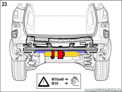

Von daher mal selbst gebastelt, incl. einer Anleitung zu einer abnehmbaren (letztlich als Quelle zum überlagten Bild): http://img4.kupplung.de/mall/1/files/samples/op1125_v1.pdf
Somit ist auch hier das Aufnahmestück allzu herausragend, wenn nicht gar die ganze Traverse im Weg für die Funktion der FlexFix-Schublade !

Also der rot bepinselte Teil ist auch bei dem abnehmbaren System starr ! Und ragt somit in die Aussparung des FlexFix hinein. Es ist so also nicht möglich !
Nur eine Sonderkonstruktion könnte was bringen, die wäre von Grund auf aber dann ein Einzelstück und teuer und die Abnahme dazu wäre ja auch noch eine preisliche "Delikatesse"
Die Hersteller der abnehmbaren (/starren) AHK verweise hier ja auch allesamt darauf, nicht mit FlexFix kombinierbar.
also ich denke mal das Problem wird wohl weniger an der Quertraverse der AHK liegen, da diese ja in etwa dem originalen Stosstangenträger entspricht.
Das was die Flexträgerschublade blockieren wird ist der Halter für die Aufnahme des gesteckten Kugelkopfs sowie der Halter für die Steckdose.
Was ich damit meine hab ich im folgenden Bild rot makiert.
Gruß Mike
Joh, kann schon sein dass es mit der Quertraverse noch geht und ich hier etwas zu großzügig rot gepinselt hatte bei meiner "Röntgen"-Version...;o)
Die Abbildung aus der Bedienungsanleitung zeigt womöglich mit dem ausgesparten abschlußblech (lila), dass es darunter erst mit dem FlexFix los geht. Wenn dahinter nicht die Reserveradmulde (gelb) da ist ;o)

Hat der Meriva mit Flex-Fix eigentlich eine Reserveradmulde, oder gibts den nur mit Pannenset?
Gruß Mike
Wie bei allen Opel-Modellen mit FlexFix, es entfällt aus Platzgründen die Reserveradmulde !
Ok dann ist ja alles geklärt, habe mich mittlerweile mit der Situation abgefunden.
Danke für Deine technische Erklärung. Hab es begriffen AHK ist durch, war ja auch nur so ne Idee

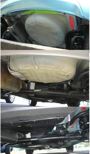

Hallo, seit März 2011 habe ich meinen MERIVA mit dem Heckträgersystem.
Meine Erfahrungen zu dem System sind positiv. Ich transportiere 2 normale Fahrräder, bei meinem musste ich allerdings eine Tretkurbel erneuern die war mit ca. 18mm Dicke zu breit für die Tretkurbel-Aufnahme am Halter des Trägers. Aber das war schnell durch eine mit ca.12mm Dicke ausgetauscht. Da die Fahrräder ja versetzt montiert werden, brauchte ich nur auf der linke Seite die Tretkurbel ersetzen. Das Ganze Trägersystem lässt sich leicht montieren und nach dem dritten mal ist es schon fast Routine. Da es das Trägersystem nicht zusammen mit dem Rückfahrwarner gibt habe ich es mir von meinem OPEL-Händler nachrüsten lassen. Ist der Träger mit den Rädern beladen, wird das Rückfahr-Warn-System am Lautsprecher ausgeschaltet. Was allerdings für die Kältere Jahreszeit, die mir ja bevorsteht kann ich nichts sagen. Fahre auch nur in den wärmeren Jahreszeiten mit dem Rad. Übrigens, die Bedienungsanleitung habe ich mir bei OPEL heruntergeladen. Das verkürzt einem schon mal die Wartezeit, bis er dann auch endlich da ist. Hier hat man schon einige Vorinformationen. Mit freunlichen Grüßen,

Die Bodengruppe dürfte definitiv anders sein. Man behauptet ja das der Meriva B auf der Bodengruppe des Astra j steht. Mein Astra Tourer hat den Flexfixmüll. Mein Meriva B eine vollwertige Ersatzradmulde, für die wäre mit Flexfix kein Platz.
[Von Motor-Talk aus dem Thema 'Opel Meriva B FlexFix Fahrradträger mit AHK tauschen' überführt.]
War kein Problem und alles vom TÜV eingetragen. E-Bike passte sowieso nicht auf das Flex System.
