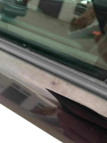

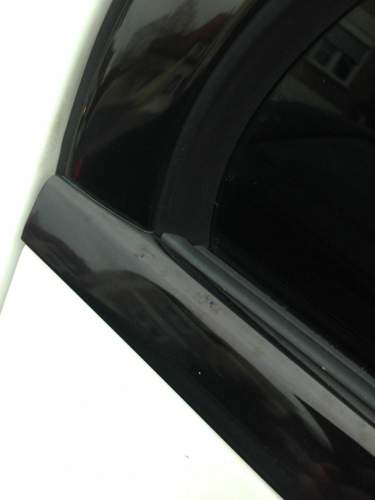

Hallo, kennt jemand das unschöne Problem an den Zierelementen der Seitenfenstern?

Das sieht ja schlimm aus, das musst Du unbedingt bei Deinem Händler reklamieren. Dafür hast Du ja die Neuwagengarantie.
War gerade in der NL. Angeblich ein Einzelfall, müssen das jetzt erstmal in Berlin melden. Da es ein optischer Mangel ist. Gehen aber von einer positiven Entscheidung aus. Dachte hatte hier im Forum schon mal was zu diesem Problem gelesen.
Hallo kein Einzelfall,
wurde hier schon besprochen.
@Der_Landgraf hat hierzu im anderen Thread bereits kommentiert.
Die sind vom Reinigungsmittel, gehen nach einigen Klarwäschen wieder weg. Hatte ich auch schon. Wurde in einem and. Thread erörtert. Ruhig bleiben. Gruß
Die Schleierflecken hatte/habe ich auch auf meinen Zierleisten - zu "scharfe" Reiniger versuchen das, Felgenreiniger oder Insektenentferner, beides Sachen die in manchen Waschanlagen gerne mal großflächig Anwendung finden. Mit einem feuchten Lappen und etwas Druck geht es (bei mir) weg.
Allerdings hatte ich schon einen dicken nicht entfernbaren Fleck auf der Leiste, da hat die Werkstatt kurzerhand die Leiste getauscht, ohne Berlin zu fragen. Top Service.

Sehe ich etwas differenzierter;
Die Dinger sind aus Alu und eloxiert; klar ist das ärgerlich, wenn da Flecken draufkommen aber es hängt immer noch von der Konzentration des Mittels ab und ob es ordendlich mit Wasser nachgespült wurde.
Lack, Kunststoff, Gummi, Alu, Glas; das wirst Du kein Mittel finden, was alles perfekt reinigt und für alle Materialien ideal ist.
Alternative wären Kunststoffleisten; sehen ich nicht so hochwertig aus; lackiertes Metall; an der Stelle schwierig, wegen Rost.
Hatte mal einen Felgenreiniger von einem Freund bekommen um testweise alte Felgen sauber zu machen.
Die waren nach 10 sek blank und nach 15 kaputt, so aggressiv war das Zeug.
Schwieriges Thema aber den Peter würd ich da nicht alleine MB zuschieben.
Uns wie hier schon berichtet wurde, tauscht MB die Dinger aus Kulanz auch kostenfrei aus.
