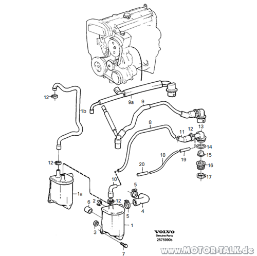

Ich habe mal ne frage , wo finde ich an meinen Elch 2l 126 PS bj 96 die Ölfalle (Flammensieb) 😕 Dieses teil würde ich gern austauschen , da man mir sagt das es als erstes die ursache sei für ein hohen ölverbrauch , und wo find ich am Motor das Flammensieb (Ölfalle) wie auch immer das teil auch richtig heißt und wie aufwendig ist diese Reparatur 😕 Kann doch garnicht so aufwendig sein oder, für bilder oder tips wäre ich dankbar

Unterhalb der Ansaugbrücke.
Kalkuliere mal 2-3 Stunden ein,ist ne Menge Schraubarbeit.

Das sind 2 getrennte Schuhe
1. Das Flammsieb ist das Teil nr 15 auf dem Foto. Da kommt man sehr leicht ran wenn man die Abdeckung die über den Gaszug ist weg macht.
2. Die Ölfalle oder Ölabscheider ist das Teil nr 1 bzw. 1a auf dem Foto und dafür muss die Ansaugbrücke runter. Das ist schon schraubintensiv zumindest wenn man es zum 1. mal macht und erstmals alle Schrauben ausfindig machen muss. Hier wäre ein Tutorial für Sauger wenn du mit der englischen Sprache klar kommst http://volvoforums.com/.../
Hier noch die Volvo Anleitung nachdem man die Ansaugbrücke runter hat https://www.dropbox.com/s/b5scutb9cqvgowa/%C3%96lfalle.pdf

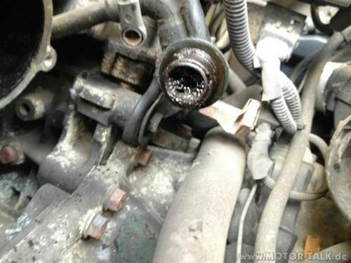

Schau dir erstmals diese Flammsieb an wenn es zugesifft ist dann kannst du davon ausgehen das der gleiche Rotz auch im Ölabscheider vorhanden sein wird. Über was für ein Ölverbrauch sprechen wir eigentlich? Sifft er Öl an den Simmeringen raus? Bläult er stark?
Flammsieb

eigendlich spreche ich von einen Ölverbrauch von 1 bis 1 und halb lieter öl auf tausend km wenn der Motor kalt ist kommt eine blaue rauchwolke nach den starten raus und das war,s denn schon , wärend der fahrt ist nix zu sehen der blau rauch ist nur nach dem kaltstart und klingt sofort wieder ab sind denn 1 l ölverbrauch denn noch in ramen ?? bzw 1 bis 1 halb ?

ich auch das die Ventielschafftdichtringe hin sind da es am flammensieb recht sauber aussieht ,
