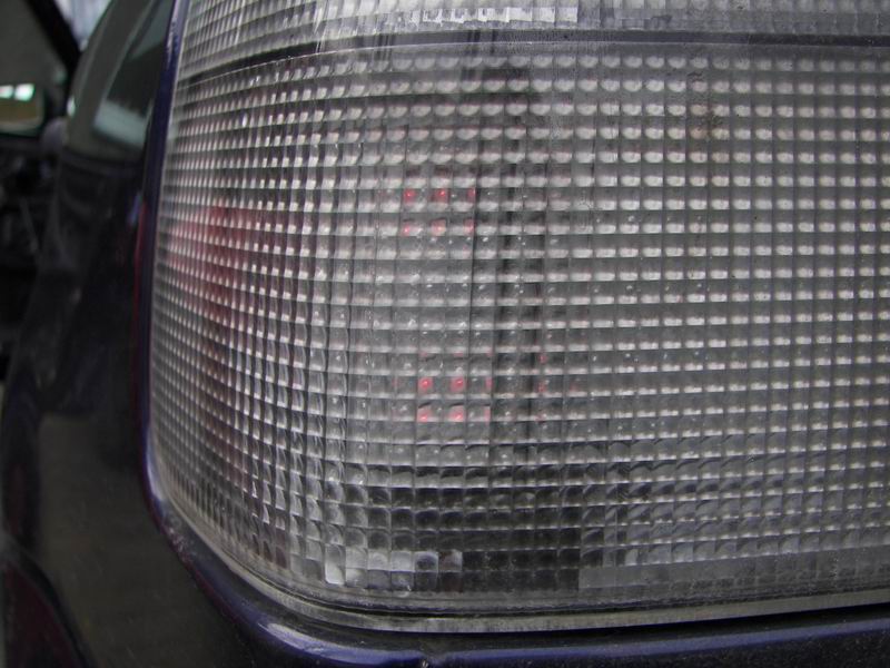

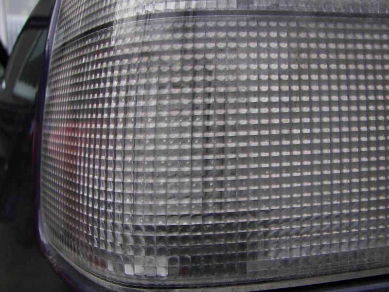

Doch es ist normal bei LED Rückleuchten.
Hier ein kleiner Beweis von meinen Leuchten:
Ohne Zündung:
http://ck222s.bithal.de/homepage/ck222/projekte/rukleuchten/378.jpg
Mit Zündung:
http://ck222s.bithal.de/homepage/ck222/projekte/rukleuchten/379.jpg
Bei unserem zweiten Golf mir FK Rückleuchten ist es genuso, kann dvon aber erst heute oder morgen abend ein Bild machen.
Aber wie gesagt, es ist so gering, das man es nur erkennt wenn man es weiß 😉
Bei den FK ist es auffälliger, da klarglas.
mfg
ck222

Jain.
Normal ist nicht, dass die Bremslichter unmotiviert vor sich hinglimmen, wenn sie eigentlich nicht leuchten sollen. Dass dieses Glimmen doch auftritt, ist eine unglückliche Kombination von einer Golf-III-Spezialität (evtl. auch noch von anderen Autos) und der ach so modischen LED-Rückleuchten.
Erklärung (kurz): Aus welchen Gründen auch immer, liegt am Bremslichtplus -hinter dem Schalter- eine Spannung an, zumindest ist das bei Gölfen mit ABS der Fall. Diese Spannungsquelle hat einen recht hohen Innenwiderstand, deswegen sinkt diese Spannung bei kleinen Widerständen (Glühlampen) so stark ab, daß die in den Glühlampen umgesetzte Leistung so gering ist, daß kein Leuchten auftritt; auch ist die Spannung so weit abgesunken, dass eine zusätzliche LED-Bremsleuchte (z.B. eine nachgerüstete dritte) nicht leuchtet.
Sind jetzt nur noch LED-Bremsleuchten vorhanden, ist die Belastung der Spannungsquelle so gering, daß die Spannung an den Leuchten hoch genug ist um einen genügend hohen Stromfluß hervorzurufen -> die LED-Bremsleuchten glimmen leicht.
Abhilfe: Einen geeigneten Widerstand parallel zu den Bremsleuchten schalten (bitte hinter der Sicherung).
