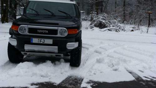

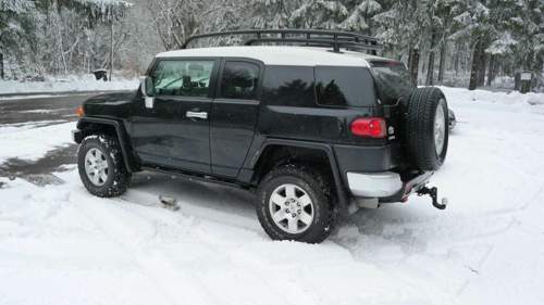

Hallo M-pire,
Ja, ich habe OME Federn und Dämpfer. vorne 883er Federn mit drei Trim Packs (zus. +15mm zu den 50-60mm der Feder)
Zur Mühe: siehe Nachricht von Fa. Hofmann. Hofmann ist der Hersteller der Spurverbreiterung, Taubenreuther und Co. vertreiben diese nur.

Meine Reifen:
Ich habe 265/70R17 mit General Tire Grabber AT2 drauf.
Und hier die Bilder. Habe festgestellt, dass es gar nicht so einfach ist gute Bilder zu machen. Das Original sieht halt noch am Besten aus. Bild 1->Höherlegung, Bild 2-> Spurverbreiterung
P1010349a
P1010355a

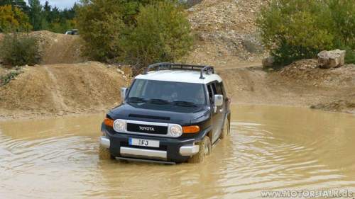

Puh, ich glaube, da gehen mir die guten Ideen aus, was waschechte Winterreifen angeht. Die breiten Größen gibt es IMO nur mit den kleinen Querschnitten für diese unsäglichen Sports Unsinns Vehikel.
Ich fahre den General Grabber AT2. Der hat ein Schneeflocke-Symbol und damit ist man zumindest schon einmal rechtlich aus dem Schneider. Sieht fett aus, finde ich und ich bin damit im Schnee sauzufrieden. Auf Eis hilft ja eh nur eines: Spikes, aber das geht hierzulande ja nicht mehr :(
Anbei ein aktuelles Bilder meiner Kiste.
