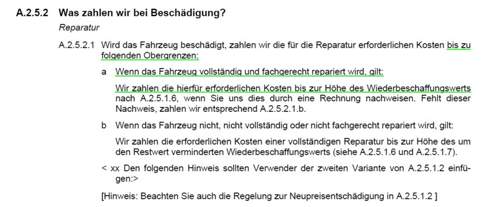

Der WBW ist das maximale, was der Kunde von der Versicherung für die Reparatur seines Fahrzeuges erhalten kann. Lässt er trotzdem reparieren, obwohl dann die tatsächlichen Reparaturkosten über dem WBW liegen, so muss er den Teil darüber aus eigener Tasche bezahlen.
Ob der WBW richtig ermittelt ist, ist dann eine andere Sache. Aber mehr als den richtig ermittelten WBW gibt es in keinem Fall von der Versicherung.
Somit wäre ich bei diesem Fall sehr vorsichtig, das Auto einfach zu Audi zu bringen, und darauf zu vertrauen, dass die Versicherung dann alles bezahlt.
Hier besteht defnitiv das Risiko, dass ich selber noch was drauf legen muss.

Ich habe noch keine AKBs gesehen, in denen es andere Grenzen gibt.
Die von mir hier aufgeführten, sind die Muster AKB vom GDV.
Auch ist mir kein Urteil bekannt, dass eine Kasko einen Hagelschaden über diese Grenzen hinaus erlauben würde.
