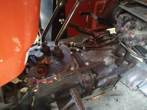

Wir verwenden bereits seit mehr als 10 Jahren jedes Jahr für Holzarbeiten den Traktor des Bruders meines Vaters, ein Fiat 480-8 ohne Allrad. Ein wirklich zuverlässiger Traktor, der uns noch nie Probleme bereitet hat. Der Servicezustand ist allerdings, gut gesagt, etwas schlecht. Der Ölfilter wurde in seinem Traktorleben noch nie getauscht, bei Getriebeöl weiß ich es nicht.
Nun aber zu meiner Frage: Da ich den Traktor immer am laufen halte, wollte ich heute einmal den Getriebeölstand kontrollieren, da das Getriebe im Stand schrecklich (!) laut ist. Das bedeutet: ich trete auf die Kupplung, starte den Motor, lasse die Kupplung los, nun ist das Getriebe fast gleich laut wie der Motor.

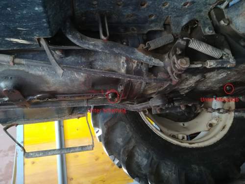

Es gibt in der Mitte des Traktors neben der Handbremse und der Zapfwellenauswahl einen kleinen Ölmessstab (bereits auf der Seite des Differenziales), dieser war leicht unter Maximum, also leicht ausreichend. Als ich danach unter dem Traktor Elektrikarbeiten durchgeführt habe, sind mir zwei Ablassschrauben aufgefallen. Nun bin ich mir nicht sicher: Sind Schaltgetriebe und Differenzial getrennte Ölkreisläufe? Leider finde ich beim Schaltgetriebe keinen Messstab, was für ein gemeinsames Ölbad spricht, die 2 Ablassschrauben sprechen allerdings dagegen.
Zur besseren Veranschaulichung die Bilder.
Eventuell hat ja jemand Tipps!
MfG
Joseph

Hallo
Vorne ist bestimmt Getriebeöl,. Hinten könnte auch Hydrauliköl sein. Rieche mal ob es unterschiedlich riecht. Hast du keine Bedienungsanleitung. Bei EBay ist so was zu finden. Fiat 250-480. Vielleicht auch direkt von Fiat. Es gibt und gab auch Traktoren da, da war alles das selbe Öl. Mein Traktor hat mehrere Stellen, wo Getriebeöl eingefüllt, abgelassen und kontrolliert werden muss. Das Geräusch könnte aber auch von einem defekten Ausrücklager, der Kupplung kommen.
MfG fordcmax

Hallo
32 Euro sind billiger als ein Getriebeschaden. Da steht bestimmt, alle benötigten Füllmengen und was für eine Ölsorte drin. In den 80 er Jahren, war bestimmt bei Fiat noch kein UTTO Öl drin. Hast du mal das Ausrücklager von der Kupplung im Hinterkopf. Das hatte ich mal bei einem Deutz. Kupplung getreten waren die Geräusche weg. Im Stand Fuß von der Kupplung runter, ging das Gekreische los. Das ist leicht zu testen. Kupplung langsam durchtreten bis zum Druckpunkt. Jetzt sollten die Geräuche langsam weniger werden. Am einfachsten ist, die vordere Öl Ablassschraube öffnen und etwas Öl ablassen. Ölstand vorher und nachher vorne und hinten kontrollieren. Ändert sich an beiden was, ist es eine Kammer. Öl wieder nachfüllen.

ich habe nach etwas Nachforschung ein französisches Benutzerhandbuch gefunden und habe ein wenig übersetzt: Es ist laut Zeichnung eine Kammer mit 2 Ablassschrauben. Als Öl wird 10W-30 angegeben. Das mit dem Ausrücklager ist ein guter Tipp, danke! Die Symptome, die du beschreibst, passen genau hier dazu. Ob der Besitzer das wechseln will ist halt eine andere Sache. "War schon immer so, wird auch so bleiben"...
