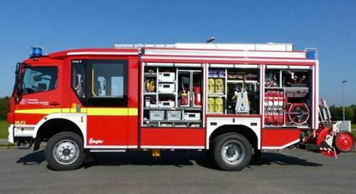

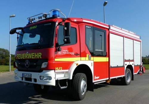

@TE: Nehmt doch mal Kontakt zur FF Reinfeld (SH) auf. Die haben ein Hilfeleistungslöschfahrzeug (HLF20) auf Mercedes Fahrgestell von Ziegler konzepiert. Wichtig war eine konsequente Trennung von Hilfeleistung und Brandbekämpfung bei der Beladung. Eine Fahrzeugseite ist nur für Brandbekämpfung, die Andere nur für Hilfeleistung.
Bei den meisten Beladekonzepten ist das immer gemischt. (Atemschutzgeräte links, Schnellangriff rechts, Strahlrohre links, Stromgenerator links, Schere/Spreizer rechts, usw.)
Das erste HLF wurde 2009 in Dienst gestellt, ein weiteres (Bilder) 2015.
001-hlf-ff-reinfeld
002-hlf-ff-reinfeld
003-hlf-ff-reinfeld
Ursprünglich gingen Beladungskonzepte davon aus, dass die Trupp Männer ihre Ausrüstung auf der rechten Seite entnehmen, die Truppführer ihre auf der linken. Damit steht man sich nicht gegenseitig im Weg. Das ist heute aber nur noch schwer durchzuhalten.
Man kann natürlich auch die Beladung für den AT nach links und die für den WT nach rechts packen, dann stehen auf jeder Seite maximal zwei Personen.
Oder man packt alles auf eine Seite, dann stehen sich immer alle maximal im Weg. Beim Brandeinsatz auf der einen, bei der TH auf der anderen Seite.
Mit der Abgasnorm hat das alles aber nur bedingt zu tun...
