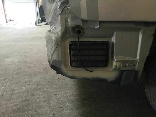

Die rechte Seitenverkleidung aus Filz muss raus. Dahinter sitzt die Zwangs->entlüftung<- Batterie kann dranbleiben.

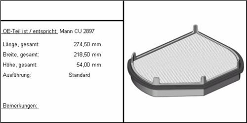

Wegen dem Innenraumfilter, hat da mal wer ne Teilenummer für mich, muss meinen auch mal wechseln.
Nimm
den von MANN
oder
diesen No-Name mit Aktivkohle
(hab ich, bin zufrieden!). Musste nur in der Beschreibung schauen, ob Deiner da gelistet ist...
CHRYSLER: 05101438AA
05101439AA
5101438AA
71775179
FIAT: K71775179
K05101439AA
K5101438AA
MERCEDES-BENZ: 202 830 00 18
210 830 06 18
202 830 03 18
210 830 07 18

Hat jedes KFZ, ist aber nicht für Luftaustausch gedacht. Sondern zum Druckausgleich, sonst wäre es fast unmöglich bei geschlossenen Fenster eine Türe zu zumachen.
Davon kann wohl jeder Vormopf Fahrer mit alten Türsteuergeräten ein Liedchen singen. 😁
Deswegen habe ich wie viele andere Vormopfer die Türsteuergeräte gewechselt🙂😁 schon Irre was 2 cm ausmachen🙂
Das Teil ist aber nicht nur zum Druckausgleich, wie sollte denn Luft ins Auto kommen wenn alle Türen zu sind, alle Fenster hoch und dann noch die Lüftung auf Umluft und die Klima aus?
Ich spreche jetzt nicht vom Offenen Cabrio🙂
Durch die beiden Ausströmer über der Mittelkonsole. Du kannst sie zwar auf 0 stellen trotzdem kommt noch Frischluft ins Auto. Außerdem ist so ein Auto nicht hermetisch dicht ;-)

Der Inneraumfilter hat die TNR 2108300018.
Betrifft u.a. CLK 230 K, Bj. 1997- 2002.
Aktivkohlefilter: 2108300818 oder......0918 oder......1218.
Innenraumfilter-clk-2108300818
