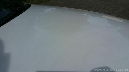

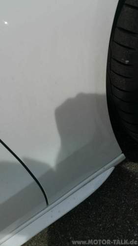

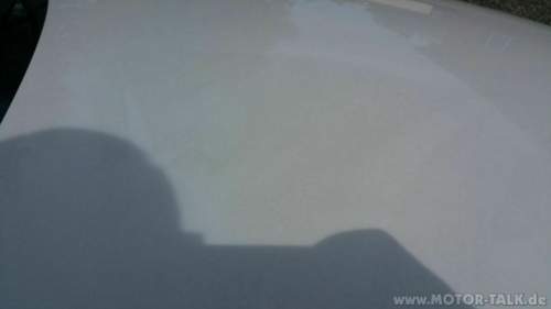

Hallo Zusammen,
ich habe ein kleines Problemchen, ich glaube bei meiner letzten "Politur" mit Dr. Wack A1 Speed Polish und anschließender Versiegelung mit Armor All Shield hab ich irgend etwas falsch gemacht 😁
Ich hab nun Schmutzfilme auf Dach und Motorhaube, die Bombenfest "kleben".
Selbst nach mehrmaligen drübergleiten mit der Handwaschbürste der SB Wäschen keine Veränderung.
Wie krieg ich den Spaß wieder runter?
Hoffe man erkennt was auf den Bildern :-)
20160521-155052
20160521-155057
20160521-155048

Citrus Bling und Reinigungsknete.... Dann anständig polieren und mit einem standfestem
Wachs schützen.
Und die Bürste von der sb nicht verwenden.... Folterinstrument!
Die ganze Karre Kneten? 😮
Um was handelt es sich denn dort überhaupt?
Was das auf deinem Dach ich kann ich dir nicht sagen. Normal bekommt man mit Knete alles weg. Sicher werden die liegenden Flächen länger dauern aber JA ich empfehle dir das ganze Auto zu kneten. Anleitungen gibt es bei youtube,petzhold und im autopflegeforum.eu.
Nachdem kneten solltest du den Wagen noch mal gründlich waschen. Dann polieren oder mindestens mit einem lackreiniger behandeln... Gefolgt von einem Lackschutz. Ja viel Arbeit die sich lohnt. Ein gut vorbereitetes Auto ist im übrigen viel einfacher sauber zu halten.
Soweit man dies auf den Bildern erkennen kann, ist das Auto einfach nur nicht gründlich gewaschen worden.
Bei richtiger Verschmutzung hilft auch kein "sanftes drübergleiten" mit der Bürste oder ein Hochdruckreiniger alleine.
Nachdem die Bürsten in den Waschboxen nicht wirklich empfehlenswert sind, empfehle ich eher die ganz normale Handwäsche mit 2 Eimern, Shampoo und einem vernünftigen Microfaserhandschuh/schwamm. Hierzu sein ein weiteres mal auf die FAQ hingewiesen.
Dabei darf unter Einsatz von ausreichend Wasser auch ruhig Druck ausgeübt werden, wenn die Verschmutzung hartnäckig ist.
Auf richtigem Dreck würde ich auf keinen Fall mit Knete loslegen. Das sorgt nur für jede Menge Kratzer.
Mit dem Armor All oder dem A1 Speed Polish hat das m.E. auch nichts zu tun.
Knete ist nur empfehlenswert auf einem grundsätzlich schon sauberen Lack wenn es um eher punktuelle und sehr hartnäckige Anhaftungen wie z.B. Insektenkot geht.
Sollte der Dreck alleine mit einer gründlichen Wäsche nicht runtergehen dann kannst du es auf dem grundsätzlich gesäuberten Lack auch nochmal mit dem Speed Polish versuchen. Damit sollten Verunreinigungen wie z.B. Ruß etc. auch weggehen.
Wie gesagt, leider sind die Fotos nicht sehr aussagekräftig für eine genauere Beurteilung.

Nur um meinen Punkt nochmal deutlich zu machen. Die Qualität der Fotos reicht mir zumindest nicht aus um wirklich Rückschlüsse auf die eigentliche Ursache des Problems zu schließen.
Ich kann mich natürlich auch täuschen, aber gerade auf dem 2. Foto im Bereich des Radlaufs meine ich zu erkennen, dass der Wagen einfach nicht gründlich genug gewaschen wurde.

Wenn du es mit einer ordentlichen Wäsche nicht runterkriegst, dann würde ich es wie bereits empfohlen durchaus mit dem Speed Polish welches du schon besitzt probieren. Ich vermute du polierst per Hand und soweit ich weiß ist das A1 Speed Polish auch was halbwegs sanftes. Deswegen brauchst m.E. auch erstmal nichts anderes kaufen.
