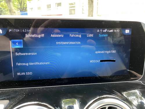

Ich habe meinen W247 vorgestern vom Service A abgeholt. Es wurde FUP3 (siehe Bild) aufgespielt. Die persönlichen POIs werden nun alle angezeigt und es erfolgt auch eine akustische Warnung!
Hallo an alle nochmals zum Thema. Ich schaffe es trotz der aktuellen Software FUB3 nicht meine Blitzer Dateien einzuspielen. Im Menü der Navigation sind die persönlichen Sonderziele ausgegraut und ich habe schon alles versucht, Von unterschiedlichen Formatierungen ist Profilen und alles was schon in verschiedenen Beiträgen geschrieben wurde. Auch die Anleitung und Testdatei von scdb.info geht nicht. Bin mit meinem Latein am Ende! Die Persönlichen Sonderziele bleiben ausgegraut.
Vielleicht hat da noch wer einen Tipp?

Ja, ntg6/080, vor 2 Wochen installiert.

Habe nun einen anderen Adapter zu einem frisch formatiertem 2 GB Stick gekoppelt (keine Schnellformatierung fat32). Ordner kopiert… und siehe da, Persönliche Sonderziele nach einiger Zeit plötzlich anwählbar. Habe ein 2. Profil ohne Mercedes Me Verbindung gewählt, obwohl die Anzeigen zumindest im Test auch mit Standardprofil noch da waren. Mal sehn ob das dann auch optisch/akustisch funktioniert.
