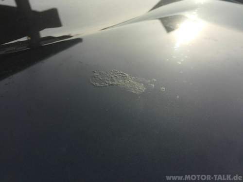

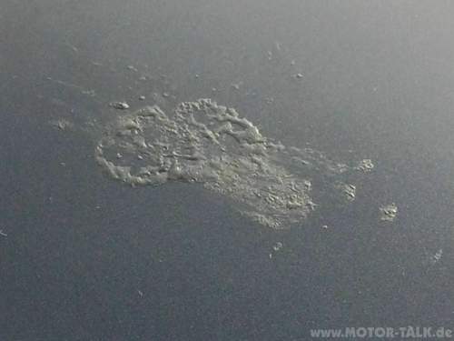

Auf der Motorhaube habe ich extrem hartnäckigen Dreck. Absolut keine Ahnung, was das sein soll.
Wenn man mit dem Fingernagel kratzt (ja, sollte man nicht tun), geht er etwas ab. Habe Fotos angehangen.
Wie kriegt man den am besten weg?
Zum Zweiten: Klebereste eines Aluminiumklebebandes vom Lack entfernen. Im Netz finde ich mehrere, sich widersprechende Möglichkeiten: Mit einem Fön, mit Nagellackentferner usw.
Was ist hier die beste Möglichkeit?

Ich würde tippen es ist Harz von einer Kiefer, aber anhand von Bildern ist das schlecht zu beurteilen.
Mein Rat such Hilfe bei einem Lackierbetrieb oder Aufbereiter. Die können dir bestimmt Vorort schnell helfen. Oft für einen Obolus in die Kaffeekasse. Nur warte nicht mit dem Besuch, das Zeug könnte den Lack schwer beschädigen.
Das sind Harzflecke die schon den Basislack angelöst haben ---- neu lackieren --------------

Für Baumharze ist es viel zu viel.Das entfernen ist die eine,wie der Lack darunter aus schaut eine andere.
Ich würde sagen, das wenn das entfernt ist wird man um eine Lackpflege nicht herum kommen.
@SternMB kann man es vielleicht eingrenzen was es evtl.noch sein könnte?,ich würde mal sagen das ist etwas Bau technisches,Bauschaum,Kleber oder sowas.
Zur Entfernung wäre es hilfreich dies zu wissen.Es ist aber nicht ausgeschlossen das der Lack (Klarlack) darunter bereits schaden genommen hat .
@carkosmetik Es muss wie du geschrieben hast kein Harz sein. Aber die Menge wäre bei einer Kiefer kein Problem. Ich habe im Herbst gerade aus dem Grund eine alte Kiefer im Garten gefällt. Bei dem Teil tropfte das Harz nur so raus, Flecken in der Größe kamen nach 1-2 Tagen zustande.

danke für Eure Antworten.
Ich habe leider absolut keine Ahnung, was das sein soll.
Weder parke ich regelmäßig unter Bäumen, noch neben einem Neubau.
Es ist fast wie Sekundenkleber m. M. n., den man abkratzen will.

An deiner Stelle würde ich mich jetzt nicht mehr ewig mit der Ursache sondern möglichst schnell mit möglichen Lösungen beschäftigen.
Wenn es Harz sein sollte dann hilft z.b. ein Hartz-Entferner weiter.
Der hilft auch gegen so einig anderes.
Wenn das nicht helfen sollte, dann evtl. mit einem Teer-Entferner es weiter probieren. Um Teer handelt es sich hier zwar nicht, aber der hilft auch gegen sonst alles möglich andere klebrige Zeugs.
Natürlich wäre es einfacher wenn man genau wissen würde um was es sich handelt, aber ich befürchte wir kommen hier nur sehr schwer weiter...
Ich habe auch keine Ahnung woher derartige Ablagerungen kommen und dementsprechend weiß ich auch nicht ob das mit diesen Tipps wirklich was wird. Aber das Zeug sollte m.E. möglichst schnell runter vom Lack und deswegen würde ich möglichst bald starten.
Derartige Reiniger findet man auch in gut sortieren Baumärkten.

Hallo, war bei einem Lackierer, der auch nicht genau wusste, was das sein soll.
Er vermutete Baumharz.
Letztendlich hat ein Silikonentferner geholfen und der Lack ist blitzblank!
