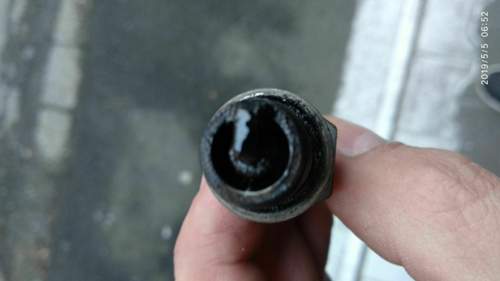

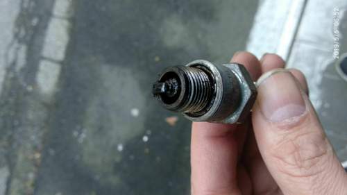

So gerade Zündkerze ausgebaut,habe auch Fotos gemacht.
(Habe bremsen Hinterrad,Scheibe +Belege gewechselt müsste dafür Hinterrad und Auspuff abmontieren
Auspuff mit Dichtung und Rad wieder eingebaut, Bremsen OK alles gut)))
Zündkerze sieht voll ölig aus oder??
Rehabraun ist dat nicht 🙂Das kann nicht gesund sein)).

Die Ölkohle (falls ich das richtig erkenne) kommt aber nicht von nur mal 170km mit zu fetten Gemisch gefahren.
Wenn du leer gemacht hast und 40km gefahren bist, müsste die Zündkerze auch wieder frei sein, vom Öl (ich meine das Öl und nicht die Kohle).
Ok soll ich Zündkerze wechseln??. Habe zufällig neue hier liegen
Was ist denn bitte eine Ölkohle???
Viel Öl wenig Benzin oder?.
Ich würde die reinigen, mit einer weichen Drahtbürste.
Kannst ja mit den neuen ausprobieren.
Da ist aber deutlich tu viel Öl, das Problem musst du beseitigen.
Sonst sehen die neuen Kerzen bald wieder so aus.

Ölkohle entsteht, wenn Öl verbrennt. Das schwarze harte Zeugs.
Ist nicht gut. weil es so hart ist. Bildet sich das Zeug zwischen den Kolbenringen, kann der Motor kaputt gehen.
An der Zündkerze kann es Glühzündung und auch Kurzschluss auslösen.

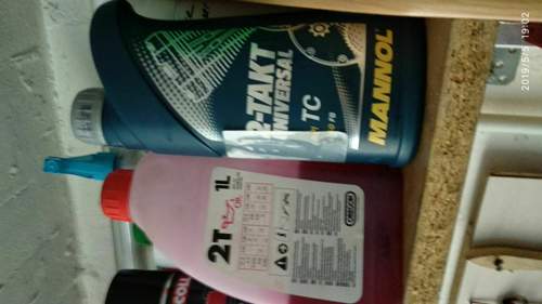

Das war aber kein Motoröl anstatt Zweitakter Öl?

Mache heute noch Fotos Öl und Benzin
Das war definitiv 2 takter Motor- Öl 1001%(LoL)...glaube mir...
