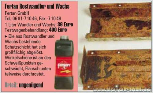

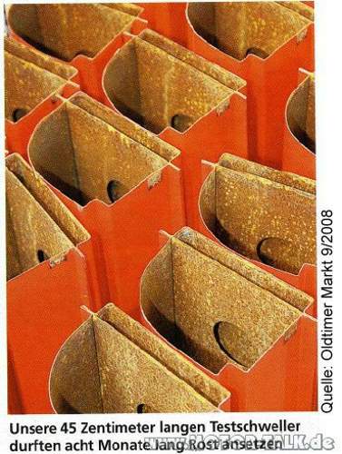

Man kann den folgenden Ergebnissen glauben oder auch nicht. Schließlich gibt es auch positive Erfahrungsberichte zu Fertan.
Zitat aus dem Sonderheft Rostschutz der Oldtimer Markt von Dr. Johann W. Erning, Bundesanstalt für Materialforschung und -prüfung, Fachbereich "Korrosionsschutz von technischen Anlagen und Geräten":
"Es ist mir völlig unverständlich, wie man einen Rostumwandler überhaupt in Hohlräumen anwenden kann! Dabei handelt es sich um wirksame Chemikalien, die nach der gewünschten Reaktion mit dem Rost neutralisiert werden müssen. Deshalb schreibt der Hersteller ja auch eine gründliche Spülung mit Wasser vor. ...In Hohlräumen wird die Wasserspülung jedoch zum Glücksspiel.Niemand kann sagen, ob das Mittel noch aktiv ist oder nicht. Das Ganze dann mit Wachs zudecken ist keine Lösung, wie unser Testkasten zeigt."
Bei
diesem Probeblech
(Test aus dem Rostschutzforum) wurde die linke Seite mit Fertan + Rostux behandelt, die rechte Seite nur mit Rostux. Zwar ist die linke Seite in klar besserem Zustand, aber die Korrosion hat auch dort bereits eingesetzt.
Dann das Ergebnis des Rostschutztests von ARD Ratgeber Technik zusammen mit dem Institut für Korrosionsschutz in Dresden:
Gruppe 4: Schlechte rosthemmende Wirkung
-Fertan und Ferpox Grundierung (W, Dreischicht-Verfahren)
-Corroless No 1 (L)
-Owatrol (L)
-Coca Cola (enthält geringe Mengen rostlösender Phosphorsäure)
-Bahr Meisterklasse Acryl Rostschutzgrund (W)
-Dulux Acryl Rostschutzgrund (W)
-Noverox Color Anti Rust (Einschicht-Verfahren)
-Krautol Metallgrund (W)
-Brunox (Rostumwandler)
-Tannox (Rostumwandler)
Im Rostschutztest der Auto Bild, bei dem Mike Sanders Korrosionsschutzfett damals gewonnen hat, hat die Kombination aus Fertan und Wachs nur "ungenügend" abgeschnitten, dazu unten ein Ausschnitt.
Mir würden diese Ergebnisse reichen, um zumindest in Hohlräumen auf den Einsatz von Fertan zu verzichten.
Wenn man stattdessen dafür sorgt, dass Wasser und Sauerstoff nicht mehr ans Blech gelangen, sind die Ursachen für Rost ausgeschaltet. Das geht mit Fluid Film in verschiedenen Viskositäten oder Mike Sanders Fett und vergleichbaren Mitteln (Vaseline bzw. PX-11) durchaus.
MfG, Tazio1935

Rost in Hohlräumen lässt sich mit dauerkriechfähigen Mitteln (Fluid Film, TimeMax, Mike Sanders, PX-11, Mönnich usw.) zuverlässig stoppen. Es kommt auf den Grad der Verrostung an. Dieses Foto zeigt einen Falz, bei dem auch die kriechfähigsten Mittel nichts mehr retten können. Zwar wurde Mike Sanders Fett benutzt, aber sogar FF Liquid A hätte bei diesem Blätterteig-Rost nichts mehr geholfen.
Wenn der Rost nicht so weit fortgeschritten ist, helfen Öle und Fette aber sehr wohl. Die Tests der Oldtimer Markt und der Auto Bild fanden mit zuvor angerosteten Blechen statt, und es gab mehrere Mittel, die den Rost über Jahre in Schach halten konnten. Auf dem angehängten Foto kann man sehen, welchen Verrostungsgrad die Testschweller der Oldtimer Markt beim Start im Jahr 2008 besaßen. Fünf Jahre und etliche Salzlaugenbäder später waren die besten Hohlraumkonservierungen immer noch wirksam. Es wäre ein Fehler, in solchen beherrschbaren Fällen gleich zu flexen und zu schweißen. Das macht man am besten nur, wenn sonst nichts mehr hilft.
MfG, Tazio1935
