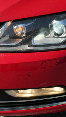

Heute ist mir zufällig folgendes Problem aufgefallen
Ich habe Xenon mit AFS, Kurvenlicht und Nebelscheinwerfer. Test bisher nur untertags möglich:
Mit Zündung ein:
bei Licht ein: Fernlicht oder Lichthupe: Licht geht nur rechts an
bei Standlicht: Bei Lichthupe: Licht geht rechts UND links an
Bei Auto und "0": Bei Lichthupe nur rechts
Mit Zündung aus:
In allen Schalterstellungen gehen mi Lichthupe beide Scheinwerfer an
In allen Fällen leuchtet die Fernlichtkontrollleuchte, ich kann aber (alleine) nicht kontrollieren, welches Licht tatsächlich brennt.
Keine Fehlerkontrollleuchte, im Fehlerspeicher keine Fehlermeldung.
Zusatzfrage: Wofür sind die inneren zwei Leuchten beim Passat, wann sollten die brennen. Ich konnte bei mir jetzt nicht erkennen, dass sie bei irgendeiner Schalterstellung ein sind.

Zum Fehler Fernlicht gibt es nichts Neues: Tritt noch immer auf, aber unverständlicherweise keinerlei Fehlermeldung!
Jetzt war ich bei meinem Freundlichen: er meint, dass der Motor für die Bewegung des Abblend- und Fernlichts defekt ist. Den gibt es aber nicht einzeln => neuer kompletter Scheinwerfer notwendig, Kosten ca. EUR 1.000,--
Ich kann das natürlich nicht überprüfen, aber der Motor kann es meiner Meinung nach nur sein, wenn bei Schalterstellung "Standlicht" bei der Lichthupe nur das Abblendlicht, und nicht das Fernlicht (trotz Aufleuchten der blauen Kontrolllampe) einschaltet. Wenn der Motor schuld ist, dann dürfte sonst bei Standlicht auch nicht beide Scheinwerfer, sondern auch nur der rechte angehen.
Kann das jemand bestätigen, welches Licht bei Standlicht und Lichthupe aktiviert wird?

Danke für die Info und den link. Grundsätzlich war mir die Funktionsart klar. Aber wie geschrieben: Unklar ist mir, wieso (nur) bei Standlicht und Lichthupe beide Scheinwerfer angehen, und das blaue Kontrolllicht leuchtet. Ich habe bisher aber nirgends eine Angabe gefunden, dass dann nur das Abblendlicht angeht, was aber die einzige Erklärung wäre.

Wie geschrieben: Keine einzige Fehlermeldung im über VCDS ausgelesenen Fehlerspeicher! Und das ist, was mich verwirrt: Wenn der Shutter-Motor tatsächlich defekt ist, müsste das doch einen Fehlereintrag liefern.
Gestern nachts noch getestet: Offenbar geht bei Standlicht und Lichthupe tatsächlich links nur das Abblendlicht an. D.h., links ist das Fernlicht ausgefallen, aber keine Fehlermeldung.
wenn das Abblendlicht an ist, dann wird der Shutter kaputt sein, bzw. die Einheit/Motor (was auch immer), die ihn bewegt.

Der Scheinwerfer wurde getauscht, das Fernlicht funktioniert wieder. Ob es tatsächlich wie vermutet, der Shutter-Motor war, kann niemand sagen. Der Freundliche hat auch mit der GFS keinen Fehler gefunden. Kann jemand bestätigen, dass derartige Fehlfunktionen tatsächlich nicht im VCDS-Fehlerspeicher und in der GFS auftauchen? Wird da wirklich nur die Xenon-Lampe überwacht?
