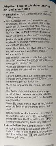

Hallo Gemeinde…. War die letzten 15 Jahre mit VW unterwegs…. Keine schöne Zeit…. Seit heute ne C-Klasse Kombi W205, BJ2015…. Das Fahrzeug hat ILS…. Wie bekomme ich den Fernlichtassistenten an???

Du hast also kein ils mit Assistenten? Oder wo ist der Fehler? Weil das ausschneiden auch beim vor Mopf geht wenn’s vorhanden ist . Gruß

Du beschreibst die HP-Scheinwerfer, die bei Mopf und Vormopf nur auf- oder abblenden können, sofern Fernlichtassistent vorhanden.
Dagegen schneidet der Vormopf mit ILS und Fernlichtassistent auch automatisch andere Fahrzeuge aus (analog Multibeam beim Mopf).
@spilios schrieb am 26. März 2024 um 05:29:47 Uhr:
ILS ist voraussetzung für den Fernlicht Assistent heißt aber nicht dass er mit gekauft wurde.
Muss dann freigeschaltet/ codiert werden.
Geht aber auch nur, falls Frontkamera vorhanden (Mono reicht), die nicht jeder W205 automatisch hat (auch nicht die mit ILS).
Es gab eine Menge Leute die sich beim Vormopf die 50.- Euro sparen wollten für den Assi . Vor allem auch weil die Verkäufer teils schlechte Berater waren. Weiterhin wurde oft das LED-HP mit dem ILS verwechselt. War am Anfang dieses Forums ein riesen Bohei. Gruß Bw
Der Assistent kostete doch auch nur 100 bis 150 Euro? Wer sich die gespart hat und nicht zufällig aus anderen Gründen eine Frontkamera hatte (z.B. Verkehrszeichenerkennung etc.), konnte diesen Fehler nicht mehr ausbügeln - zumindest nicht ohne neue Windschutzscheibe, um im Zuge dessen die benötigte Frontkamera nachrüsten zu können.
Bin jetzt letztens einen Leihwagen C300 S206 gefahren. Was fehlte und ging mir damit tierisch auf den Zeiger: der Fernlicht-Assi!
Hab alles versucht, war nicht anzubekommen. Scheinbar ist der da auch aufpreispflichtig. Verrückt!
Habe in meinem VorMopf auch das ILS mit Fernlicht-Assistent (Adaptiver Fernlichtassistent plus) und finde es einfach nur genial.
Er blendet Vorausfahrende und Gegenverkehr sehr gut aus, habe noch nie „Mecker“ von Entgegenkommenden bekommen.
Lichtschalter auf „A“, Blinkerhebel nach vorne und der Wagen macht alles Weitere super gut.

Du hast es auf den Punkt gebracht… hatte diese Technik noch nicht…. War der Meinung, den Gegenverkehr zu blenden und habe das Fernlicht ausgeschalten….
