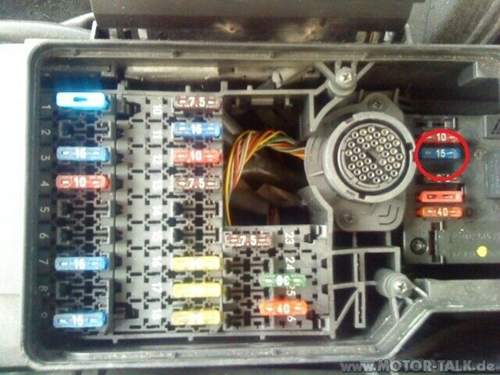

hallo Milan,
Sicherungen für Lichthupe im Motorraum
Nr 3+41, 15A
Sicherungen für Fernlicht in der Sicherungsleiste Armaturenbrett Fahrerseite
3+5 7,5A
kannst in den FAQ´s unter 4.6 und 4.7 nachgucken ( Vormopf, Mopf)
So habe heute die sicherungen geprüft alle ok ausser die 41 sehe ich nicht
wo soll die sein im schwarzen kasten ??
Hab grad mal bei meinem geschaut und ein Foto gemacht. Die markierte Sicherung sollte die Nr. 41 sein. Die Nummer ist schwer zu lesen, da sie nicht weiß ist sondern nur ins schwarze Plastik geprägt ist.
Dsc01858

Komisch !! Ich habe keine sicherung 41 - nach dem obd steckplatz ist bei mir keine sicherung mehr zu sehen.
Joshsteppen war so nett und hat ein foto von seinem sicherungskasten im motorraum aber es scheint das wir nicht die selben haben .
Meiner ist ein 290 td bj 1996 .
Meiner ist ein E230 Baujahr 1997 (kleineMOPF). Mach doch mal ein Foto wenns geht.

so schaut mein sicherungskasten im motor aus
Erledigt jungs also wie ihr vermutet habt ,der kombischalter is es.
hab mich reingesetzt im auto und mit ihm hin und hergeschaltet und siehe da ,das fernlicht schaltete sich ein , aus . Gut jetzt weiss ich etwa wo ich weiterschauen muss.
Werde den kombischalter in den nächsten tagen ausbauen und schauen ob was noch zu machen ist und falls nicht dann kommt ein neuer rein.
