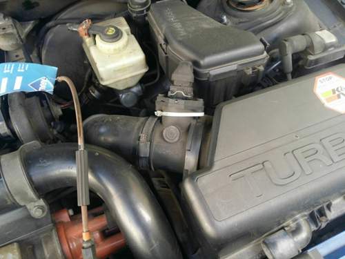

Selbes Problem hatte ich auch mal....Extremes Ruckeln egal welches Tempo/Gang....Bei mir waren es die Zündkerzen! Der LMM hatte bei mir vor kurzem auch solche Probleme verursacht, mit leuchtender MKL. Ausgetauscht - kein Ruckeln mehr und Lampe aus. Und ein schönen Durchzug hat er dadruch auch wieder bekommen. Da merke ich die 193PS schon mehr. Zeih doch mal den Stecker ab und guck, ob das Verhalten gleich bleibt, oder noch schlechter wird....
Ergänzend kann ich dazu, nur meine Erfahrung, berichten, daß mein LMM wohl nicht komplett kaputt war, sondern anscheinend ein falsches Signal lieferte. Aber es war auch kein Fehler hinterlegt, der darauf verweisen sollte/könnte. Alles mögliche war da abgelegt, nur nicht der LMM, wie es aber auch normal sein soll.
Da Du sagst, Du hast wenig Ahnung, hier ein Kleines Bildchen zum LMM = Luftmassenmesser..
Der sitzt im Normalfall mehr oder weniger direkt am, bzw. hinter den Luftfilter Kasten.. Das ist das Zwischenstück mit dem besagten Steçker in der Bildmitte.. Links unten, das bräünliche Teil ist übrigens die Verteilerkappe, in der sich (optimalerweise) der Verteilerfiger befindet.. Vielleicht sieht das bei Dir ein klein wenig anders angeordnet aus, weil wir nicht den gleichen Motor haben, aber im Großen und Ganzen solltest Du nun wissen, was, wo zu suchen ist..
