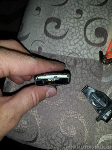

Hi Henrygo,
probier mal folgendes:
hol die Platine aus dem Gehäuse raus, halte das Fach mit den Batterien an die Kontakte auf der Rückseite der Platine und versuche mal mit dem Finger auf die "nackten" Tasten zu drücken. Sollte die LED dann auch nicht leuchten ist definitiv die Taste kaputt. Das anlöten ist nicht so schwer aber zumindest hast du dann Gewissheit, ob nur ein neues Gehäuse reicht oder ein neuer Schlüssel nötig ist. Bei meinem alten Schlüssel hatte ich übrigens auch Probleme beim abschliessen. Habe die Platine aus- und wieder eingebaut. Diese minimale Bewegung um ein paar mm hat gereicht, dass die Taste genau wieder unter dem Druckpunkt lag.
LG Serdar

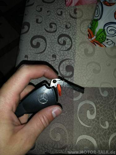

Hi Henry,
sorry kann jetzt erst antworten:
Die Platine ist reingeschoben, d.h. du kannst sie einfach rausziehen.
Anfangs ist es recht schwer aber ich hoffe die angefügten Bilder helfen dir weiter...
Gruß Serdar

Ich habe 2 Schlüssel mit Fernbedienungen (FBSchlüssel) mit passenden Metall-Schlüsseln für meinen C200T - W203, Bj. 2001, 2te Hand - vor kurzem erworben.
Einer der beiden FBSchlüssel öffnet und schloss bis heute das Fahrzeug. Und dann plötzlich das Problem dieser Diskussion - öffnen ja - schliessen nein; nicht gut.
Den Beiträgen hier folgend habe ich die Platine herausgezogen und festgestellt, dass der Schalter zum Schliessen lose und verdreht war - siehe Fotos.
Ein loser Schalter bedeutet, dass beide Lötstellen gebrochen sind und der Schalter beim Herausziehen der Platine herausfallen kann und dann wie immer in den Spalten des Dielenboden verschwindet - also Vorsicht.
Ich habe dann den Schalter wieder aufgelötet und alles geht wieder prima; herzlichen Dank an alle Beiträge/r.
