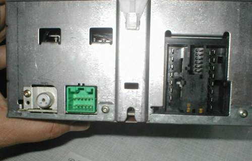

ps: im foto ist das radio wegen der stecker von hinten zu sehen.
P90400077
Der mittlere von den 3 rechten Steckern ist es. Wenn du keinen CD-Weschsler hast ist dieser bei dir noch nicht belegt. Da brauchst du also den Stecker ausm Mondeo '96 oder Scorpio.
Dann die beiden Kabel mit der Fenbedienung vom Focus verbinden und fest machen. Wie es genau mit der LFB vom Mndeo und Scorpio mit den Steuergeräten aussieht, weiß ich nicht.

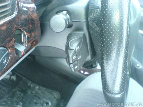

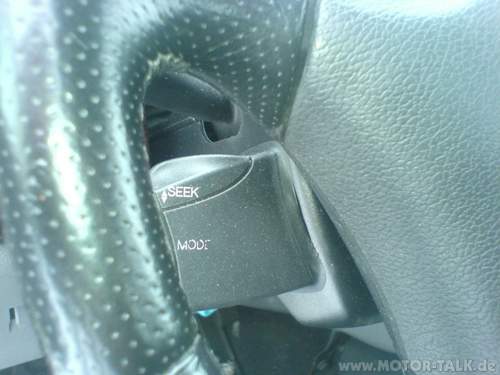

Ich hab mir gedacht, ich stell mal die Bilder vom Endergebnis rein. (Bild 1)
Sieht so aus, als ob das Teil schon immer da gewesen wär. Bis auf einen winzigen Spalt. (3)
Außer vielleicht die Form, die passt irgendwie nich so richtig zum Escort. Aber das Ding sieht man eh nur, wenn das Lenkrad nicht in Geradeaus-Stellung (2) ist. Und da sollte man eh besser auf die Straße gucken.

Die Wickelfeder vom Focus, an der auch die Halterrung für die LFB dran ist, wird nicht benötigt. Ist einfach kein Platz dafür.
Stattdessen habe ich die Originale Halterung einfach abgesägt. Dabei muss man aufpassen, dass man nicht in die Gummi"dichtung" sägt, wie mir es passiert ist.
Hab das teil dann einfach von hinten an die untere Lenksäulenverkleidung geschraubt. Wenn man genug Kabel hat, ist die Montage auch kein Problem.
Anfangs dachte ich, es reicht, eine Schraube in den Stupf der Halterung zu schrauben. Allerdings ist es dahinter hohl, und die Shraube bricht einfach raus.
Also habe ich ringsherum 3 Schrauben reingeschraubt. Nun wackelt nichts mehr. Dabei aufpassen, dass man nicht in die Platine reinschraubt. Kann man aber gut durch die Löcher sehen, wo sich diese befindet.

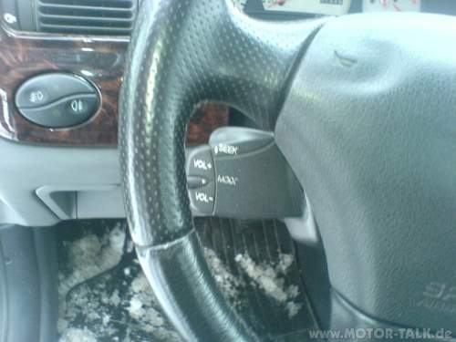

Hast du sie mittlerweile auch mal eingebaut?
Dsc00501
Dsc00502
Dsc00503
...toll gemacht, jepp, habe ich eingebaut. mache die tage ein paar bilder. vg, frank
Sieht gut aus, aber mach unbedingt den Schneeberg aus dem Fußraum raus😁
