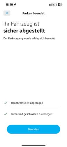

ich habe den Tourer seit Ende August und versuche seit dem meine Handy für das RemoteParken zu koppeln.
Ich habe die ParkAssist App schon installiert und bin über das Setup im „Parken“ auf „Fernbedientes Parken“ gegangen. Bis dahin soweit so gut.
Nun verhält es sich so, dass ständig der Ladekreis angezeigt wird, aber mir der benötigte QR-Code verwehrt wird. Ohne den kann ich die App ja nicht verbinden. Habe auch schon mal das Entertainment System auf Werkseinstellung zurückgesetzt, aber ohne Erfolg. Immer wieder das gleiche Verhalten.
Der Ladekreis dreht und dreht sich, aber kein QR-Code wird angezeigt.
Was kann ich noch tun? Hat jemand noch Tipps oder eventuell eine Empfehlung für mich?

An der ID. Software liegt es nicht, dass Du ewig den Ladekreisel angezeigt bekommst, wenn doch eigentlich der QR Code gezeigt werden soll. Da ist ein Bluetooth Chip defekt. Entweder reicht das Zurücksetzen oder das Teil muss getauscht werden. Das wird also auch nicht mit einem Update der ID. Software oder der App behoben, sondern muss in der Werkstatt gemacht werden. ID. 7 mit ID. Software 5.0 und entsprechender Ausstattung Park assist Pro kann auf jeden Fall remote Ein- und Ausparken.

Mein Termin ist erst am 16. Dezember, da ich ihn verschieben musste. Inzwischen kennt die Werkstatt auch die zu Grunde liegende TPI (Technische Produktinformation). Sie müssen das Auto für einen Tag da behalten, da sie vorab zu Dokumentationszwecken Daten auslesen und ans Technische Service Center von WOB schicken sollen. Das Problem ist laut Werkstatt gut bekannt und lösbar (zurücksetzen oder Tauschen des betroffenen Steuergeräts).

Ich habe Freitag mein Auto aus der Werkstatt abgeholt und sie haben es bei mir hinbekommen. Sie erzählten mir, dass sie zum einen ein Steieregerät auf Werkseinstellung zurücksetzen mussten und kurzzeitig auch noch eine Batterie abgeklemmt haben. Anschließend wurde der QR-Code wieder angezeigt.
Dann wollte ich Gestern mein Handy wieder koppeln und da meldete dass Auto, dass man Handy schon bekannt sei. Daraufhin konnte ich dann den Button „mobile Geräte löschen“ drücken und danach mein Handy neu verbinden. Klappt nun alles wieder.
Ich habe gestern meinen ID.7 GTX Tourer bekommen und mir das fernbediente Parken eingerichtet und getestet. Hat alles funktioniert - Version 5.0
