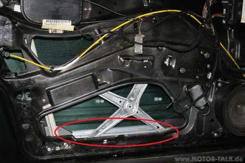

habe ein Problem mit meinem E-Fensterheber vo-li:
Der Motor schließt das Fenster nicht ganz, es scheint dass das Fenster irgendwo klemmt.
Zusätzlich kann ich das (halbgeöffnete Fenster) leicht vor und zurück kippen.
Wenn ich per Hand etwas ziehe, geht das Fenster komplett zu.
Aufgehen tut´s ohne Probleme.
Eine leichte Schmierung an den Rahmen hilft für 2-3 Tage.
Bevor ich (als ungeübter Hobby Archäologe) da wild beginne rumzuschrauben - würde ich mich freuen von Euch einen Hinweis zu bekommen, woran´s liegen könnte.

Original geschrieben von Salmonete
Mach mal folgendes:
Fenster ganz runter, Spalt in der Fensterdichtung reinigen
und etwas Silikonspray oder WD40 in den Spalt der Dichtung.
Hatte das bei mir auch mal. Damals war hinten zu großer
Widerstand, so das die Scheibe nicht korrekt hoch ging.
Salmonete
War mein erster Tipp. 🙂 🙂 🙂

Der war auch gut 😉 Aber erst darf die Scheibe nicht mehr kippen 😉
Bei mir war der Widerstand nur an einer Seite (B-Säule)
was, wenn von unten der Motor arbeitet, ja auch zum
verkanten führt.

Ich hab mir mal das Bild von sterngern geklaut und darin rumgemalt!
@TE
Prüf doch mal die von mir im Bild lila markierten Führungsschiene! Wenn die locker ist, verkantet das Fenster!

alle erreichbaren Teile auf Festigkeit geprüft,
Fenster sitzt fest in der waagerechten Schiene,
senkrechte Schiene ist auch fest,
etwas Spiel im hinteren weissen Kunststoffgleiter
habe die Fensterführungen gereinigt und mit Motoröl gesalbt,
(WD40 hatte ich ja schon probiert - klappte nur für 1-2 Tage)
alle erreichbaren beweglichen Teile gefettet,
und ... klappt prima, Scheibe schliesst anständig und verkantet auch nicht mehr.
Jetzt werde ich abwarten, ob das dauerhaft ist. Ich vermute, dass es den Kunststoffgleiter nicht einzeln gibt, bei weiteren Problemen werde ich das ganze System ausbauen und die Mechanik ersetzen müssen(?).
Nochmals, vielen dank für Eure Hilfe,
Gruß daimler
p.s. mein Lieblingsschrauber sagte mir, dass er bei jeder Inspektion bei relativ alten Autos die Führungen der Fenster (vorsichtig) mit Motoröl behandelt.
