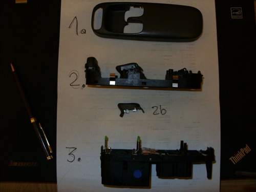

nabend,
am wochenende ging das erste mal das fahrerseitige fenster zwar runter, aber nicht mehr hoch. erst beim X-ten versuch.
seitdem ist das ganze mehrere male passiert, teilweise drückt man den schalter 20mal und dann erst fährt die scheibe wieder nach oben.
heute ging das ganze bisher problemlos und beim ersten mal.
irgendwas war doch mit den schaltereinheiten, meine ich mich zu erinnern. aber trifft das auch auf dieses problem zu?

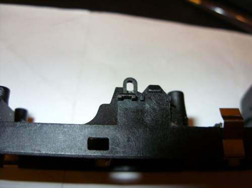

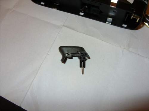

also ich bräuche a) den schalter, den hast du ja fotografiert, schade das auf einer seite die laschen gebrochen sind, und b) das schwarze plastikteil, auf dem dieser schalter geclipst ist. ist bei mir auch kaputtgebrochen, lässt sich aber ganz einfach ersetzen.
brauchst du die konsole im ganzen noch? sonst nehme ich den rechten schalter, mir ist egal ob da AUTO draufsteht oder nicht.

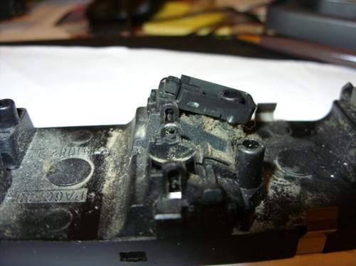

Du kannst die rechte Schaltermechanik gar nicht Separat nehmen, da dies ein Zusammengegossenes Mittelteil ist. Die Plastik-"Wippen" sind zwar geclipst, aber es sieht riskant aus diese Einzeln entfernen zu wollen.
Oder ist nur deine Schalterkappe kaputt? Dann schicke ich die dir!

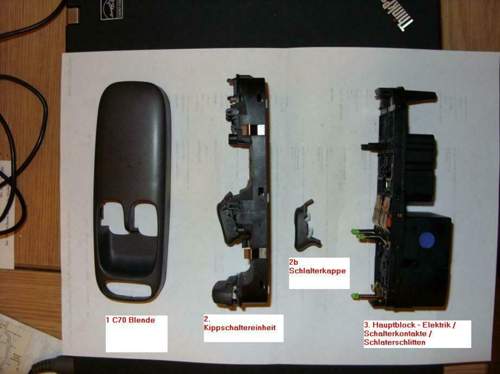

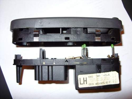

So - hier ein paar Photos der Konstruktion, soeben Vorsichtig zerlegt (ist wie Lego, macht Spaß!), zur Klärung deines Bedarfes:
- Teil 1 (C70 Blende 2-FH) möchte ich gerne behalten - aus Originalitätsgründen.
- Teil 2 ist das Mittelteil, mit beiden Schalterwippen / kappen - dort ist alles ok, bis auf die eine eingeclipste Auto-Hebelkappe (2b)

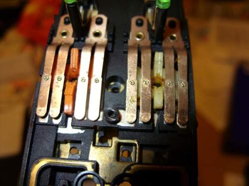

- Teil 3 ist der Hauptkörper mit allen Elektrischen Elementen, den beiden FH-Schiebeschlitten und Kontakten. Auch alles ok, wenn auch Reinigungsbedürftig.
Ich denke wenn ich dir Teil 2 schicke, müsste es bei dir funzen!

ob nun ein schalter mit AUTO oder nicht ist mir egal, passen beide. darf halt nicht gebrochen sein, sonst kann man den nimmer einclipsen.
und das andere teil ist bei mir komplett kaputtgebrochen, das ist ja der eigentliche schalter. der lässt sich auch einfach ausbauen.

Also - ich verstehe das so:
Du brauchst die Schalterkappe, und die dazugehörige Wippe. Mehr nicht.
D.h., die beiden Laschen für die Wippe am großem Gussteil (Teil 2 im letztem Post) sind ok? An deinem Bild sieht man das nicht, da die Blende noch montiert ist.
Wenn das der Fall ist, schicke ich dir nur die Beifahrerschalterwippe & dazugehörige Kappe - siehe BILD 1 hier unten.
Adresse per PN!
Schaklterkappe & Wippe zusammengeclipst
Laschen am Gußteil
Gußteil - hintere Wippe montiert

Das liegt an Verharzung der Schalterschlitten, ganz im Innerem der Konstruktion - da ist so eine Kontaktpampe drin, wie Batteriepolfett. Durch eingedrungenen Staub und Handschweiß wird das Zeug zäh wie Dackelschiss..
Da kommst du um eine Komplettzerlegung des gesamten Gedöns nicht herum!
jo, also ich denke, schalterkappe und wippe sollten reichen, beide sind ja gebrochen bei mir.
ich schaue morgen nochmal nach, ob diese komische laschen die du angesprochen hast iO sind, aber denke schon.
dann gibs PN mit meiner adresse 🙂
