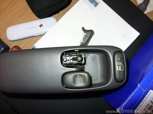

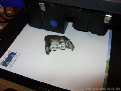

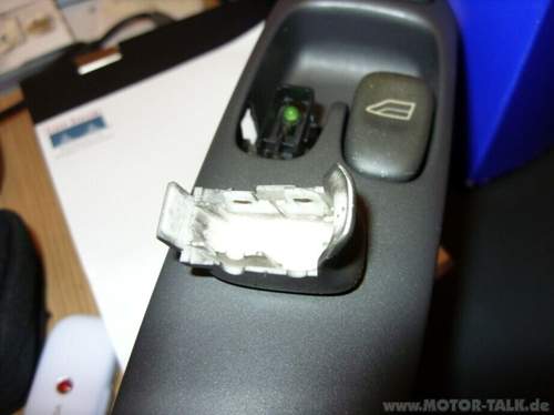

Habe erst jetzt mein Volvo Teilelager im Keller der Eltern durchwühlt, und das Teil gefunden.
Beide Druckschaltereinheiten sind ok, nur beim Schalterhebelchen (Plastikaufsatz) für linke Seite sind auf einer Seite die Befestigungslaschen gebrochen.
Siehe Bilder.
Im Prinzip hätte ich mir den Tausch der gesamtzen Einheit Sparen können, wenn ich eine Tastenkappe gefunden hätte. Aber auf dem Schrott findet man hier keine Volvo 70 I Serie....

PS: ET N° auf dem Karton ist für den 4-FH-Schalterblock für V/S70. Den habe ich jetzt drin, mit zwei zusätzliche Schaltern als "Ersatz" für die Zukunft - ist ja eine echt mickrig ausgeführte Konstruktion... 😉

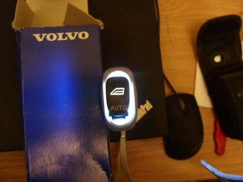

Da sitzen LEDs unter den Tastern ? Noch nicht gesehen.
Was beleuchten die denn wann ? Bei mir is nix hell ....
Die Leds beleuchten die Symbole in den Tastenkappen, meine waren auch alle kaputt, habe die dann durch rote ersetzt, sieht wesentlich edler aus als das ordinäre grün
Und jetzt noch zur Info: Da sind 12 Volt Leds verbaut...

Im S/V/C70I sind sämtliche Tasten beleuchtet, egal wo - auch in der V70 FH-Schaltereinheit, die ich als Ersatz gekauft habe. Und zwar dann, wenn du sowohl das Fahrlicht eingeschaltet hast, als auch die Zündung an ist.
Allerdings sind die LEDs nicht an die Armaturenbrett-Helligkeitsregelung gebunden - die FH Schalter leuchten immer gleich Hell (bzw. Dunkel).
Das Licht schimmert durch die Fenster-Symbole durch - d.h es ist Lichtdurchlässiger Plastik, der zwar grau lackiert ist, bis auf die Lichtdurchlässigen Flächen der FH. Symbole.
Ich dachte das ist bei allen V/S/C70 so? Wie findest du denn im Dunkeln deine Schalter? 😕
Beleuchtete FH-Schalter hatten bisher alle meine Autos seit den 80er Jahren! 🙂
Siehe Bild mit Hintergrundbeleuchtung - ist im Auto das Gleiche in Grün! 😉
