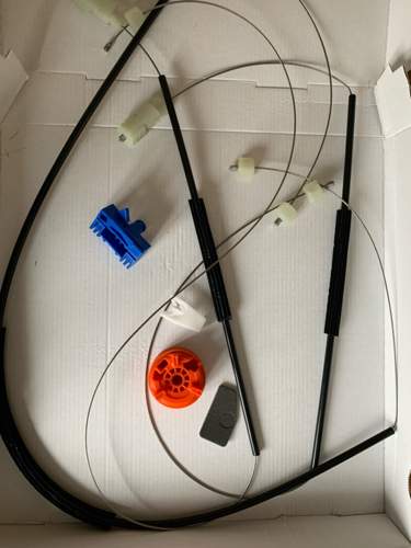

Da das gebraucht kaum zu finden war, habe ich mir einen kompletten Fensterheber von der rechten Seite, neue Gleitstücke und ne neue Spule besorgt. Auch die selben die 0950_APAL verwendet hat.
Niete ausgebohrt (war mir vorher nicht klar, aber gut, kein Problem....). Mit dem Gleitstück habe ich das selbe Problem, es ging erst gar nicht drauf, da vom Spritzguss noch reste in der Führung hingen, läuft saumäßig schwer und werde ich wohl auch noch mit etwas Schleifpapier bearbeiten müssen.
Mein Hauptproblem ist allerdings, dass ich den Mist ums Verrecken nicht mehr zusammen bekomme... irgendwie fehlen bei den Zügen nach dem Wickeln auf die Spule ca. 3 cm Seil.
Da ist so viel Spannung drauf, dass das letzte Teil (das mit der Feder) unmöglich montiert werden kann.
Ich bin völlig planlos wo da der Fehler liegt...kann man beim Aufwickeln auf die Spule etwas falsch machen?

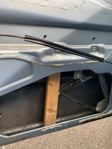

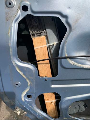

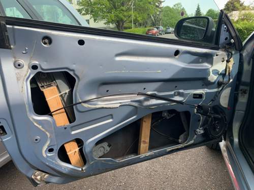

Also so ohne Bilder ist das schwer. Ist auch schon ne Weile her das ich das gemacht hab. Mir blieb eigentlich nur in Erinnerung das es nicht wirklich kompliziert war.
Mach mal ein paar Fotos.
Schlimmstenfalls musst du eben die anderen Seite ausbauen das du siehst wo dein Fehler liegt.
Ich hatte mir beim Ausbau Bilder gemacht so das ich wusste was, wo, wie gehört.

Ich hab mal alle Bilder rausgesucht. Vielleicht hilft es dir.
vielen Dank für die Bilder und die schnelle Rückmeldung.
Zwischenzeitlich ist das Teil wieder drin, aber noch fehlt ein klein wenig Spannung.
Ich hatte ja keine neuen Züge, sondern die vom gebrauchen von der rechten Seite.
Das Problem lag an dem weißen Teil mit der Feder...das Teil hat ja ein Gewinde und muss in die schwarze Aufnahme reingedreht werden.
Vermutlich ist das bei neuen Zügen so vormontiert.
Das war jedenfalls des Rätsels Lösung und ein ziemlicher Mist, da die seitlichen Nasen am oberen Bund nach jeder viertel Umdrehung an den Schlitzen hängen blieben.
Vermutlich hab ich es noch nicht weit genug reingedreht, denn die Scheibe erkennt beim Hochfahren zwar die Endposition, beim Öffnen der Türe fehlt aber noch ca. ein halber Zentimeter und die Scheibe hängt noch leicht am Gummi. Beim Schließen liegt sie noch leicht auf dem Gummi auf.
Beim Öffnen (oder Runterfahren) bewegt sich der Motor aber die Scheibe kommt erst nach kurzem Zögern.
Die gute Nachricht: die Elektronik (grauer Kasten) ist doch nicht hinüber, war wohl nur im Fehlermodus und mit absperren, aufsperren, Türe schließen, Zündung an, ging das Teil wieder.
