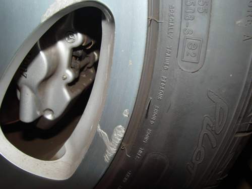

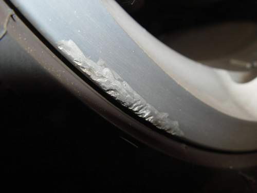

Beide hintere Felgen 9x18 Segin sind leicht beschädigt.
Wird beim Felgendoc aufgeschweisst oder nur gespachtelt und wie ist die Dauerhaltbarkeit der Reparatur?
Bei Spachtelung könnte ich mir vorstellen, das es an der Reifenmontiermaschine wieder rausbröselt.
Die Felgen sind geschmiedet, kann man da überhaupt aufschweissen?
Preis soll 80,-€/ Felge sein plus Reifendemontage und Montage.
Neupreis 550,-€/Felge Stück.
Vielleicht hat jemand Langzeiterfahrung? Farbunterschiede?
Oder nicht mehr hingucken, bis ein richtiger Schaden entsteht?

das kann man sicherlich reparieren, aber auf dem bild ist die schadenstiefe nicht genau zu ersehen, ich denke es muss etwas aufgeschweist werden, dann muss der rand wieder glanzgedreht werden und neu beschichtet, damit sie wieder in orig. optik erstrshlt!
kostenpunkt etwa 100-140euro pro felge

Die Frage ist auch: kann man auf eine Schmiedefelge Material aufschweissen?

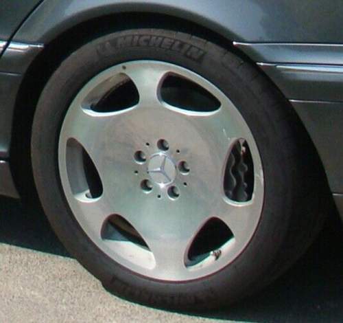

sieht aber nich so toll aus
Sind das die original S-Klasse Segin-Felgen?
Bezüglich des schweißens, erstens weis ich nicht, ob das hält auf einer geschmiedeten Felge, es sollte ja schon richtig mit der Felge verbunden sein, nicht dass nacher der ganze Quatsch beim glanzdrehen wieder abfällt. Ob da ein sauberes Spachteln nicht besser wäre, wo kommst du denn her? Ein Bekannter hatte hier mal bei nem Felgendoktor eine Felge spachteln lassen, war echt saubere Arbeit und hält bis heute. 100Euro inkl lackieren - wars aufjedenfall wert.
Ansonsten, ich weis nicht obs für dich in Frage kommt, wie wärs denn mit Hochglanzpolieren komplett?

Schweissen hält, aber durch die Erwärmung wird das Materialgefüge verändert und verliert vielleicht an Festigkeit.
Sie könnte brechen.

...wenn man sich die Beschädigungen ansieht, geht es ja primär darum,
fehlendes Material wieder aufzubringen (Tragfähigkeit ist ja nicht geschwächt)
wie wäre es denn da mit Zinn?
Die Gefahr das sich die Felge zu sehr erhitzt wäre wesentlich geringer,
Alu hat einen Schmelzpunkt von etwa 660°C, Zinn von nur knapp 230°C.
Was man halt checken müsste ist, ob sich Zinn auf Alu auftragen
und damit dauerhaft verbinden lässt, als auch ob sich beides verträgt.
Na ja, war nur so eine Idee 😉

Sind org. Segin- Felgen.

An gegossenen Felgen ist Material aufschweissen, kein Problem, Schmiedefelgen sind leichter durch eine geringere Wandstärke, aber durch die Schmiedung genauso stabil.
Die 9x18 ET 46 kostet im Mercedes Gebrauchtteil Center 230,-€.
Werde ich wohl machen, bevor ich ein Risiko eingehe.

@an alle: Ich verstehe nicht wie ihr da zinn und spachtel ect. auftragen möchtet, wie soll dann die felge wieder jemals orig aussehen? die felge ist im felgenstern silber lackiert und der felgenrand ist glanzgedreht + beschichtung! da geht absolut nix anderes als abdrehen wenn der schaden nicht zu groß ist oder draufschweißen in einem speziellen verfahren!
